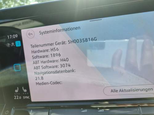

Wie versprochen, hier die Rückmeldung.
Endlich wurde im Rahmen der 91CU bei unseren VOR KW48/20 (1668) produzierten golf das Gateway getauscht.
Nun hat das Auto endlich die neueste Software und AA und hoffentlich keine Ausfälle mehr.

Ich bin auch noch mit 1668 und Gateway B unterwegs, erst am Freitag mit WOB telefoniert nachdem ich am Donnerstag den Golf ohne irgend ein Update (Außer Soll-Ist Abgleich) zurück erhalten habe, und wurde vertröstet aufs 4. Quartal.
Der nette Herr aus WOB konnte mir auch nicht weiter helfen. Freitag Abend nochmal an den Service geschrieben… Werde da Mittwoch nochmals anrufen.

ich habe grade meinen Karren auch abgegeben, weil ich aufgrund einiger Mängel (zufällige Auswähle der Assis, Langsame Bootzeiten, Navi, Lags im Infotainmeint, Unflüssiger Sprachassi, Langsame Rückfahrkamera, ....) und der Sichtung der Updatefolge hier im Thread auch mal versuchen wollte das nächste Update oder ganz viel Glück HW-Tausch zu bekommen. (Baujahr Okt20, SW 17xx, hatte noch das B-Gateway zu den 1668 Zeiten und den tollen BT/AndroidAuto Bug).
Als ich dort ankam, hieß es schon ich sei von der Rückrufaktion betroffen und man würde dann gerne die aufgelisteten Schritte durchführen, um mir bei meinen Problemen zu helfen, da diese hoffentlich auch damit zusammenhängen (könnten).
Da der Chef und Ansprechpartner nicht da war und nur die Assistäntin, konnte Sie mir hier nichts groß erklären. Das Pamphlet über gefühlt 200Seiten würde ich erst beim Abholen bekommen.
Auf meinem Schein steht neben Anforderung 1: SW-Update Infotainmeint + Steuergeräte (aus meiner Ursprungsanfrage an die Werkstatt) noch die nächste Anforderung mit der Aktion -> Feldmaßnahme 91CU mit Kriterien 01,05,08,11.
Finde aber im normalen Googlenumfang nichts soldies zu diesen Kriterien und in den vergangenen Posts auch nichts Vergleichbares. Weiß da jemand was zu? Wie hoch ist die Chance auf die neuere HW? Oder auf 1896?
