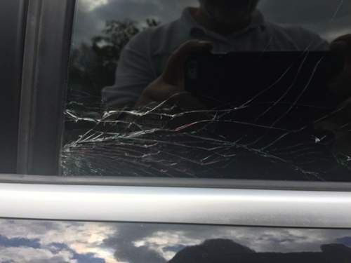

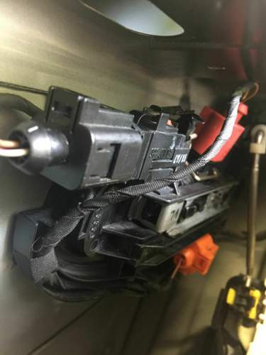

So hab jetzt das WE genutzt und in den hinteren Türen Softclose eingebaut. Das Gute: Es funzt. Das Schlechte: Leider eine Fensterscheibe zerstört. Aber der Reihe nach:
Hatte mir in der KleinanzeigenBucht ein Softclose Bausatz geholt. Leider waren nur die hinteren TSTG von einem Facelift. Die vorderen VFL STGs hab ich gar nicht erst genommen. Wenn die jemand braucht PN an mich, vielleicht hat der Anbieter die noch...
Gleichzeitig waren die Kessy Antennen + Steuergerät und die Türgriffe mit dabei und die Kabelbäume in den Türen. Bei der Aktion wollte ich also hinten Softclose einbauen, die Kessy Türgriffe tauschen und die Antennen einbauen.
Der Ausbau der alten Türschlösser war nicht so das Problem. Aber die Softclose Türschlösser sind bedeutend größer. Wer das ohne Fenster ausbauen schafft, hat vermutlich dünne Hände.
Die Türgriffe waren für mich dageben ein Alptraum. Man oh Man. Das ist eine Konstruktion. Wenn man die Dinger in der Hand hat hat man das Prinzip eigentlich verstanden. Aber wenn man die Dinger in die Tür einbauen muss, dann ist Schluss mit lustig. Das ist vielleicht eine Fummelei. Erstens die vergammelte Halteschiene abzubekommen war schon ein Akt. Nach ner guten Stunde war klar, die Scheibe muss raus. Das wollte ich vermeiden aber keine Chance. Ja und irgendwie hat’s dann gekrackt... Man war ich sauer. Aber wo gehobelt wird fallen Späne. Selbst als die Scheibe raus war, hab ich noch geschwitzt. Bis ich nach ne Weile mitbekommen habe, das der Microtaster nach außen muss. Nagut, habs dann geschafft.
Der Einbau des Türschlosses ist bei entferntem Fenster ziemlich einfach. Man kommt so in Ruhe in jede Ecke und kann alles in Ruhe zusammenbauen. Den VFL Kabelbaum hatte ich zu Hause schon vorbereitet und auf FL umgepinnt und entsprechend verändert. Den ganzen Türkabelbaum zu tauschen war auch kein Problem, mit den Steckern in der B Säule habe ich mich inzwischen angefreundet. Der Rest ist einfach. Tür kodieren, alles wieder zusammenbauen und sich freuen. Am ersten Tag musste ich erst Erfahrungen sammeln. Heute habe ich 6 Stunden für Alles gebraucht. Ist bestimmt keine Meisterleistung, aber nach der Fenstererfahrung gestern durfte mir das nicht noch mal passieren.
Na dann, jetzt brauche ich ne getönte doppelt verglaste Türscheibe für den RS. In der Bucht hab ich erst mal ne schwarze vom S6 geschossen. Somit kann ich dem TÜV im nächsten Monat lächelnd entgegentreten. Bei der Gelegenheit würde ich gern mal wissen, ob man so durch den TÜV kommt. Bei ner Frontscheibe ist die Sache klar. Aber bei einer defekten Türscheibe? Weiß das jemand?

Themenstarteram 24. Juni 2019 um 5:56
Ich habe den Umbau schon 4x gemacht - die Scheiben habe ich bisher nie gezogen. Ich habe keine Lust, dass ich danach wieder dieses Rahmen sauber einstellen muss. Mit einem Kumpel zusammen haben wir einen Umbau vor Jahren mal gemacht, wo wir die Scheiben vorn und hinten gezogen haben. Diese momentane Zeitersparnis hat uns dann beim Zusammenbau wieder eingeholt. Oder mal akzeptiert einfach Luftgeräusche.
Hinten gehen die Türschlösser noch einfach einzubauen, vorn vorallem an der Fahrerseite ist es weit aus schlimmer. Da habe ich selber immer noch zittrige Hände und riesen Angst, eine Beule in das Blech zu drücken. Aber es ist machbar....
Das mit der Scheibe ist ja sehr ärgerlich, diese kostet wirklich richtig Geld.

Moin,
habe heute weitergemacht mit der Beifahrertür. Die zwei FL- TSGs für vorne habe ich bei Audi geholt, sind woanders leider nicht zu bekommen. Hier ein Scan:
Adresse 52: Türelektr. Beifahr. (J387) Labeldatei:. 4F0-959-792.clb
Teilenummer SW: 4F0 959 792 AB HW: 4F0 959 792 AB
Bauteil: TSG BF H13 0362
Revision: Seriennummer: 0000225410509
Codierung: 010F42215E40210201
Betriebsnr.: WSC 12345 123 12345
VCID: 76E70144C1C6A3FAF7-8022
Kein(e) Fehlercode(s) gefunden.
Einbau lief ohne Probleme ohne etwas kaputt zu machen. Softclose hat aber noch nicht funktioniert. Ich gehe davon aus, dass ich die Hardware korrekt eingebaut habe. Ich habe wahrscheinlich nicht die richtige Codierung. Aktuell habe ich Folgendes drin:

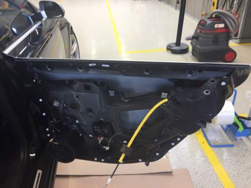

Jetzt bin ich glücklich. Habe jetzt endlich alle 4 Türen fertig.
Aber es war wohl nicht mein Tag heute. Gut das ich mir die Fahrertür als letztes vorgenommen habe. Hätte nicht gedacht, das der Schliesszylinder so schwer rausgeht. Ohne den Reparaturleitfaden wäre ich dann sicher gescheitert. Aber gut, habe nie bereut den bei Erwin gekauft zu haben.
Dann war ich fertig und die Tür ging nicht von außen auf. Na prima. Als ich dann die kleine Metallstange vom Schloss liegen sah, war mir klar warum :mad:
Also wieder alles raus...und die Stange eingebaut. Mit der Zeit bekommt man Übung. :D
Fazit:
Softclose ist machbar, auch für Anfänger. Man achte auf die richtige Verdrahtung, oder besorgt sich gleich die richtigen Kabelbäume. Komplettpakete gibt’s genug in der Bucht, die meisten aber fürs VFL. Wer FL braucht, muss Geduld haben, oder die TSGs bei Audi kaufen, so wie ich.
Wenn ich nicht gleich die Türgriffe für Kessy eingebaut hätte, wäre ich bedeutend schneller gewesen.
Das war für mich ein Alptraum. Ich habe an jeder Tür die Scheiben rausgenommen und bin damit gut gefahren. (Außer die Scheibe die ich kaputt gemacht habe). Die Griffe hätte ich sonst niemals raus- und reinbekommen. Hut Ab Torsten. Aber ich bin Rüdi mit Bockwurstfingern.
