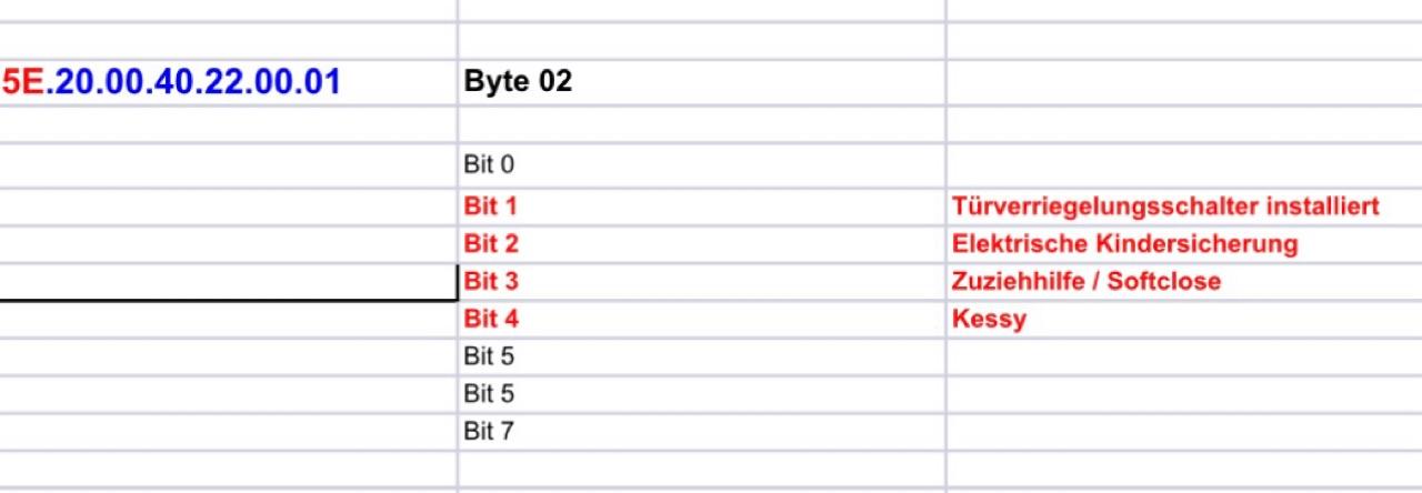

So hab jetzt mal die Langecodierung mit
011F0A005440410001 für Türsteuergeräte hinten rechts codiert Zuziehhilfe funktioniert ob jetzt die 0A wirklich richtig ist weiß ich nicht.

Oh, da hatte ich einen Aussetzer. Ist ja lange Codierung bei FL. mit 0A für den Fond hast Du fast alles codiert was es gibt 🙂. inklusive Elektrische Kindersicherung, Türverriegelungsschalter (gabs nur in den USA, hab ich verbaut). Bei Dir müsste 08 richtig sein.
Also muss ich statt 0A ---> 08 machen.

So, die neue Codierung statt 0A ---> 08 funktioniert. Zuziehhilfe funktioniert auch einwandfrei .ABER beim verriegeln des Wagens mit dem Schlüssel, verriegelt die Zentralverriegelung korrekt ABER beim öffnen Entriegeln die Schlösser hinten erst beim 2mal drücken der Öffnungstaste am Schlüssel. Kann es sein das ich in der Codierung etwas codiert was der Wagen nicht hat oder benötig. ??
Und mit 0A war alles gut? Bist Dir sicher das Du keine elektrische Kindersicherung hast? Probier mal 0C. Das ist mit Kindersicherung. Ansonsten siehe auf meinen Screenshot.

Also die neuen Softclose Türschlösser haben die Funktion einer elektronischen Kindersicherung. Mein A6 hat diese aber nicht dort wo die Bedieneinheit wäre in der Fahrertür ist nichts . 0C ist denke nicht richtig

Okay , also die Türschlösser haben eine elektronische Kindersicherung verbaut ABER ich habe diese Funktion nicht ( keine Taste in der Türverkleidung Fahrertür) bei meinem Fahrzeug. Also müsste ich diese Funktion auscodieren oder umcodieren aber ich weiß nicht wie bzw. Welcher Code benötigt wird.
Du hast nun schon alles mehrmals auseinander gehabt. (Da bin ich mir sicher) 😁
Wenn das Zeugs verbaut ist, dann besorg Dir doch den Schalter in der Fahrertür. In dem angehängten Foto siehst Du den Schalter von mir. Der ist aus dem Q7 mit Chromrand. Der einfache vom 4F geht natürlich auch. Dieser Schalter ist nur zum TSTG verdrahtet. Also alles easy zu installieren.
Die Kindersicherung wird im Byte 02 Bit 2 codiert. Das könntest Du ja mal spasseshalber codieren. Weiss nicht wie das TSTG reagiert wenn der Schalter nicht dran ist. Kann sein, das es meckert. Dann bleibt noch oben die Option 1.

So ich habe mich mal wieder meinen Türen gewidmet 😁. Neuer Schalter mit Kindersicherungstaste ist verbaut Erfolg gleich Null .Problem besteht weiterhin Zentralverriegelung verschließt alle Türen aber Quittiert es nicht mit dem aufleuchten der Blinker und die rote LED oben auf der Fahrertür leuchtet 1min rot im dauerlicht .AUßER ich deaktiviere die Zentralverriegelung für die hinteren Türen über das MMI komisch dann blinken auch die blinker beim Verriegeln🙁 . Sind auch keine Fehler im Fehlerspeicher aller Türen. Also liegt das Problem an den hinteren Türen warum auch immer . Das entriegeln aber wird mir über die Blinker angezeigt egal ob über das MMI die hinteren Türen aktiviert oder deaktiviert sind.
