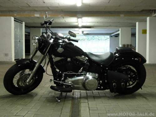

ich fahre die Slim, wie original ausgeliefert, mit Trittbrettern und kann nur bestätigen, dass sie sehr früh aufsetzten.
Die Slim liegt recht tief, dadurch setzt man schon in leichten Kurven, ohne große Schräglage auf und hört das schleifen der Trittbretter.
Anfangs erschreckt man sich noch, jedoch gewöhnt man sich sehr schnell daran und fährt dann die Kurven entsprechend langsam.
Durch die Trittbretter hat man allerdings auch eine sehr entspannte und variable Sitzposition.
Auch an die Schaltwippe gewöhnt man sich schnell und sieht dann auch die Vorteile darin.
Nach der ersten Saison möchte ich weder die Trittbretter noch die Schaltwippe missen.
Nun ja, letztendlich muss das jeder für sich entscheiden und spätestens bei Deiner Probefahrt im Frühjahr bekommst Du Gewissheit.

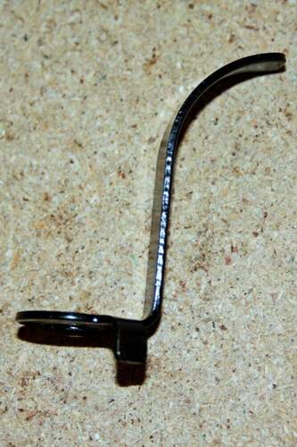

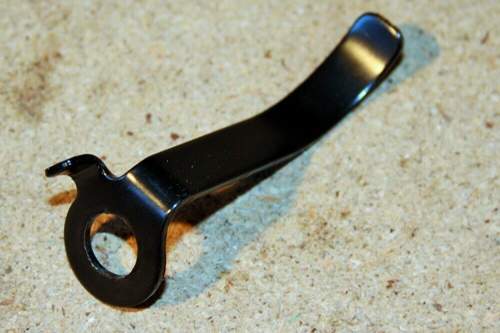

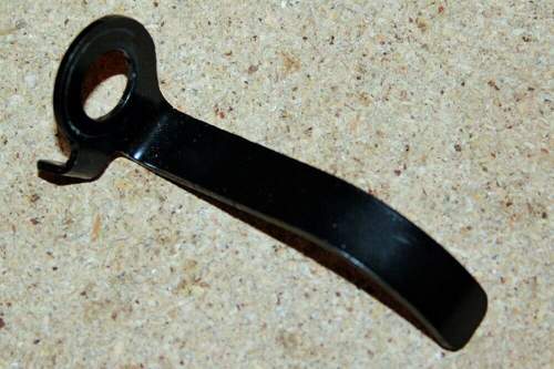

Nun zu meinem Problem: Kollega von mir möchte seine Slim von Rastenanlage wieder zurückbauen zum "Tretroller". Ich hab jetzt alles hier in meiner Man's Cave, auch die Originalen unbenutten Trittbretter vom Vorbesitzer, alles schön verpackt und alles wie neu. incl. Brakelines und allen Schrauben und Stößeln usw. nur ohne Bilder.
Alles natürlich logisch und mehr oder weniger selbsterklärend, aber ein Teil kann ich nicht zuordnen (siehe Fotos). Es ist so ne Art Unterlegscheibe mit abgewinkeltem "Drehschutz-Dorn" und dieser langen abgerundeten Zunge (Biegeschutz für irgend ne Leitung??😕)
  • Wer von den Spezies hier kann mir sagen, wo das Teil eingebaut wird
  • Kann jemand ggf. detaillierte Bilder seiner Trittbrettanlage posten? (Damit ich nicht rechts und links vertausche😛)

Keiner von den Cracks hier ne Ahnung, wofür das Teil ist?

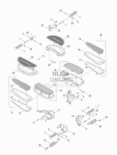

Schau hier:
http://...inder.onlinemicrofiche.com/.../showmodel.asp?...[KE]
mal nach.
Möglicherweise findest du das Teil ...
Nr. 5 auf dem Bild?? Rechte Seite.

JA! Das isses... das liegt dann so als Schutz über dem Faltenbalg vom Kolben des HBZ rechts. Da ist auch an der Adapterplatte die entsprechende Aussparung für diesen anti-Verdreh-Dorn. Danke, auch an E-Glider für den Link!🙂
