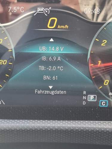

SOC (State of Charge) der Starterbatterie im MBUX anzeigen
gibt es die Möglicheicht den SOC (State of Charge) der Starterbatterie im MBUX anzuzeigen, ohne dass ich mir ein Batteriemessgerät zulege?
Da mein Auto jetzt in Winter sehr viel steht und ich immer wieder mittels BOSCH C3 Ladegerät nachladen muss, würde ich gerne vorher Prüfen, ob es immer notwendig ist. Ich warte sonst manchmal, bis Mercedes Me! mir die Battriewächterwarnung aussendet.

KM Anzeige bei Reise anzeigen
Haus-Taste Links +Touch-Taste für mind. 5 Sekunden gedrückt halten

Grundsätzlich ja, daher bin ich bereits von einer Verschlechterung der Batterie ausgegangen. Sowas hatte ich die letzten 3 Jahre eigtl. nie, allerdings ist heuer wiederum der Winter kälter und gefühlt länger als die letzten Jahre. Daher hinkt vorr. mein Vergleich. Leider weiß ich die BN Werte vom letzten Jahr nicht, da ich erst jetzt hier gelernt habe. Vorher gab es ja keinen Anlass dafür.
Aber dass die AGM Batterie bei TB von -2.0°C langsamer lädt als bei Z.B. 20° ist dann auch verständlich
lg

Bei + 8° konnte ich nun in wenigen Stunden die Batterie via Bosch C3 Ladegerät auf BN 78 laden. Mehr geht nicht, da das Ladegerät auf Erhaltungsladung schaltet, sprich auf vollständig geladen.
Ich sehe einen Wert von 80 BN, aber mein Start-Stopp funktioniert noch nicht. Was mir allerdings auch auffällt ist, dass mein BN-Wert 80 anzeigt und nach ein paar Sekunden 0 und dann wieder 80.
@Exorth schrieb am 26. Januar 2024 um 10:15:43 Uhr:
80 ist der Ladezustand der Batterie. 0 heißt, S/S nicht bereit. Muss nicht an der Batterie liegen.
Gestern auf heute in 15 Stunden von BN 67 auf 84 geladen.
Dann heute gefahren und der Wert sprang immer von 84 auf 100, immer hin und her.
Ich nutze keine S/S

Vier Tage Standzeit: BN -7
Bei BN 41 und BN 43 kam die Meldung - bei BN 46 dann wieder nicht mehr. Denke weiterhin die Grenze liegt da bei BN 45.
Habe dann bei Mercedes die Batterie prüfen lassen. Ergebnis "Nicht in Ordnung - Batterie tauschen". Die blieben aber bei der Vermutung, dass das vom Fahrprofil wenig fahren und nur Kurzstrecke kommt - das Ergebnis sei in dem Fall so zu erwarten und würde bei einer neuen Batterie bald wieder so sein. Bin ehrlich gesagt hin und her gerissen das zu glauben oder nicht...
Werde jetzt mal schauen, dass ich an ein Ladegerät komme und probieren was das bewirkt - befürchte das werde ich wohl eh brauchen. Tauschen kann man die Batterie ja ggfls. immer noch (da hat sich Mercedes übrigens NICHT quergestellt, sondern empfohlen es erst mal mit Vollladen zu versuchen).
Der BN-Wert soll übrigens auch laut Werkstattmitarbeiter ganz gut auf den Ladezustand schließen lassen.
