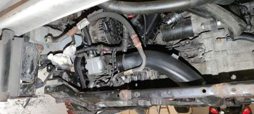

Die V70 III sind jetzt ein paar Jahre älter. Wie siehts denn jetzt bei Euch aus mit Rost?
Bei meinem V70 von 2008 sind die Anbauteile doch ziemlich befallen und auch der Rahmen vor der Hinterachse setzt etwas Rost an. Alles noch nicht so schlimm, aber sollte behandelt werden oder wie seht ihr das?

Schaut am 2010er auch nicht besser aus.
Hast Du etwas dagegen getan?
Denke an den Fahrwerkteilen ist es nur kosmetisch, bis die durch sind dauerts.
Aber der Rahmen. Würde mich interessieren wie es unter den Plastikverschalungen aussieht. Habe leider keine Bühne.
Das sieht für mich alles nicht so schlimm aus. Das der Hilfsrahmen rostet, ist bekannt. Das ist ein Problem, welches von FORD übernommen wurde. Als ich vor ~10 Jahren noch in einer FORD Werkstatt war wurde das bei uns bei allen Neufahrzeugen angeboten, gleich zu konservieren. Das wurde an meinem V70 auch gemacht, dennoch rostet der Rahmen. Man muss aber immer bedenken - bis das durch ist fährt das Fahrzeug sicher nicht mehr, also alles nicht so schlimm.
Btw - schaut euch einfach mal die Mitbewerber an, egal ob BMW(Mini) oder VW - da ist das tlws. noch viel schlimmer.
Schlimm ist es sicher nicht, aber denke etwas behandeln sollte man es.
Jup drahtbürste rostumwandler grundierung... fertig 🙂
Und das nächte mal nicht 15 jahre warten damit...
Habe den erst vor 1 Jahr gekauft, kann mir sowas doch nicht leisten neu zu kaufen 😁
Wie ist die Erfahrung so, sollte ich alles abbauen oder einfach dort wo man hinkommt?
