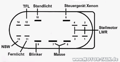

Das Steuersignal würde ich direkt vom Anschkusskabel eines Scheinwerfer hohen und über ein Lastrelais steuern.
Nimmst du es von der Beifahrerseite hast du die Batterie gleich in der Nähe für die Zuleitung zum Relais.
Seckerbelegung siehe Bild.
2013-12-27-09-55-02
Ahhh das kann ich gebrauchen. Wie ist es mit dem Can-Bus muss ich da noch ein Wiederstand oder ähnliches setzen um keine Fehlermeldung zu bekommen??
Oder ist da nur der fall wenn ich von Norm. zu Xenonlicht wechsle bei einem Can-Bus System??
Faxe2110
Einen Fehler wirst du nicht bekommen da die Zusatzscheinwerfer nicht überwacht sind und das Relais nur die Ansteuerungsschaltung übernimmt.
Anders wäre ein bei einer Umrüstung der vorhandenen Scheinwerfer.

Senti, Du hattest ja die Steckerbelegung gepostet, weißt Du, ob diese beim US FL gleich ist? Wo kann ich am besten das Signal abgreifen? Zu der Lichtleiste gibt es auch einen Kabelbaum von Hella, den ich mir dazu kaufen würde, wenn das sinnvoll erscheint.
