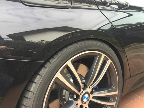

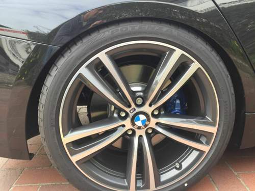

Hier noch Bilder vor der Fahrt in den Urlaub, voll beladen und schon heftig tief, aber geschliffen hat nichts.....

Uij, also beim Einfedern beim TÜV verschwindet der Reifen komplett hinterm Kotfügel. Das scheint bei dir nach Ansicht der Bilder nicht mehr zu passen. Ich würde damit auch nicht mehr allzulange warten, denn es KANN echt gefährlich werden. Eine ordentliche Bodenwelle und wenn dann hinten richtig tief eingefedert und die Kotflügelkante berührt wird, dann KANN man schon mal richtig ins schleudern geraten.

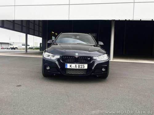

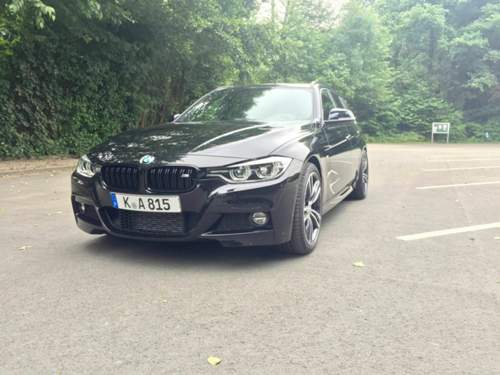

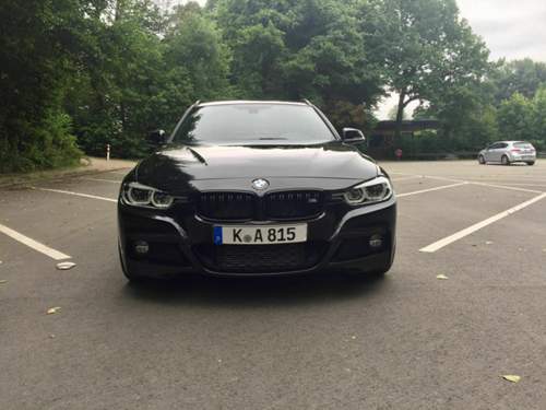

So, nach nun fast 3 Monaten und 8.500km mit meinem 330d und einigen kl. "Updates" ein paar Bilder vom Spaßmobil.....
Aktuelle Updates:
MPPK
M Nieren
M Endrohre
M Diffusor
Wichers Domstrebe
Edelstahlpedale
Einige Codierungen (dank Oli)
Active Sound System
H & R Spurplatten 30/40mm
Geplante Updates:
10,25" Monitor
Eibachfedern
Anti Roll Kit
M Performance Alacantara Lenkrad
So, nun aber die Bilder.....
Gruß Joachim

nein, sind mit ABE, am Montag hab ich jetzt aber einen Termin für die Federn, dann soll alles zusammen eingetragen werden....
Joachim
Guten Morgen,
das mit der ABE stimmt so nicht.
Es steht zwar ABE auf der ersten Seite aber unter Auflagen A1a) steht deutlich:
Der vorschriftsmäßige Zustand des Fahrzeugs ist durch einen amtlich anerkannten Sachverständigen.......bescheinigen zu lassen.
Auflage A27) Fahrwerk und Bremsen müssen dem Serienzustand entsprechen.
Schreib hier bitte mal wie die Eintragung geklappt hat.
Ich fahre 10/15mm mit der M624(20"😉 und da wäre kein Platz für weitere 5mm.
Viel Glück und Gruß, HaJo
da braucht man doch kein Glück mehr wünschen, das sieht man doch schon eindeutig auf den Fotos, dass bei voller Einfederung das nie funktionieren kann. Ich hab 13 mm und da hab ich schon fast keinen Platz mehr.
Muss dazu sagen, dass das aber echt das einzige für mich ist, was mich stört und auch optisch nicht gefällt. Ansonsten echt ein sehr schöner Wagen :-)
Es muss nur die Lauffläche abgedeckt sein. Die 442 hat hinten die Maße 8,5 ET47. Mit 20mm Platten sind es dann ET27. Und das passt. Entspricht ungefähr auch einer 9,5 ET40. Fahre ich selbst. Passt wunderbar.
Mehr Infos hier:
http://www.f30-forum.de/.../
Ich war bei meinen 13mm dabei, als der TÜV sie in voller Einfederung versenkte. Er ging mit ner schmalen Pappe durch den verbliebenen Platz zwischen Koti und Rad. 20mm geht da nimmer! 😉
Bekannter hat 15mm bei gleicher ET gerade so eingetragen bekommen, nachdem man noch den Sturz anpasste. Da geht eben keine 20mm einfach so!
Berechne es doch mal selbst. Außerdem fahre ich es ja vergleichbar. Zugegeben - ich hab n 255er der sich auf der 9,5er Felge mehr zieht als bei ihm mit 8,5.
Es kommt da bei den letzten mm auch auf den Reifen.
Trotzdem passt die Liste aus dem f30 Forum.
Ich bin so auch schon mit 4 großen Kerlen an Bord und voll bis unters Dach über unsere gepflegten Autobahnen. Auch wenn er voll einfedert schleift nichts. Dekra hat es auch so eingetragen.
Ich sehe die Aussagen mancher hier dazu, was passen soll, ja selbst kritisch. Das hier passt aber...
So, am Montag Verden die Federn eingebaut und danach ist die TÜV Eintragung.... Mal sehen, ob es klappt. Wenn nicht, dann kommen die 30mm von der BA auf die HA und für vorne kaufe ich dann Neue in 20mm. Irgendwie wird es schon klappen......
