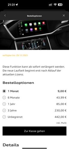

Ich habe den Smartphone Interface über FOD gebucht um mal zu testen, funktioniert soweit so gut, WLAN habe ich auch freigeschaltet geht auch ohne Probleme.
Das Abo endet jetzt in paar Tagen, bei FOD kostet es unbegrenzt 442€
Wenn ich das nicht falsch gelesen habe kostet die Nachrüstung genauso viel zum Teil auch mehr, gut die Codierung kann ich selber machen aber eine Freischaltung mittels VCDS oder VCP ist Stand heute nicht möglich oder gibt es da andere alternativen ?
Wenn die Umrüstung genauso viel kostet kann ich ja gleich über FOD kaufen oder was denkt ihr.
FOD Smartphone Interface
Ist richtig , mit vcds / vcp - bzw einfach zu codieren gehts nicht
@Scotty18
d.h. entweder über FOD für 440€ kaufen oder Nachrüsten.
Was meinst Nachrüsten kommt man günstiger weg oder würde das genauso viel kosten ?
Die Nachrüstung gibt es nur für VFL Fahrzeuge weil dort die Hardware fehlt. Im FL ist die Hardware verbaut aber muß über FOD gekauft werden.
Die beiden Systeme unterscheiden sich grundlegend.
@burclu schrieb am 21. Dezember 2023 um 21:55:20 Uhr:
@Scotty18
bei dir FOD ^
