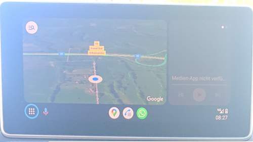

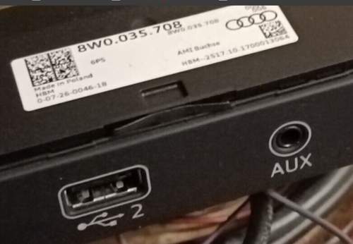

Guten Morgen :-)
Kennt Jemand den Unterschied in den Funktionen zwischen AMI und ASI ?
Und ich meine nicht den Unterschied, der eine hat anstatt 2 USB in der Mittelkonsole, eine vorn und nur eine in der Mittelkonsole.
Nen USB Stick hab ich noch nicht versucht.
Ich hab das 708AMI mit USB vorn beim Zündschlüssel und USB / Aux in der Mittelkonsole verbaut, Carplay funktioniert, aber auf die Medien Dateien kann ich nicht zugreifen , muss immer erst nen externen Player starten und das geht dann auch nicht über Bluetooth, sondern Aux am Radio (Carplay fkt in dem Moment weiter).
Könnt Ihr vom Navi aus ohne an Handy was zu machen, wenn das Handy an der USB Buchse ist auf die Musikdaten zugreifen?

8W0035708
8W0035736

Ob eine oder 2 Dosen ist egal
Smartphone Interface ist immer gleich - und ja über Android Auto kannst du auch auf die Musik zugreifen
Das fkt. bei mir aber mit dem 708 irgendwie nicht.. daher die Frage ob es am Unterschied zwischen AMI und ASI liegt ?
Es gibt keine AMI / ASI dosen ...
So, war im Handy nicht freigegeben :-D ..Bedienerfehler... Mediaplayer läuft jetzt auch über das Handy und vom Navi aus gesteuert vorn und unter der Armlehne per AMI.
Nur den USB Stick erkennt er scheinbar nur vorn, aber nicht unter der Armlehne...egal, nur gut zu wissen...:-D
