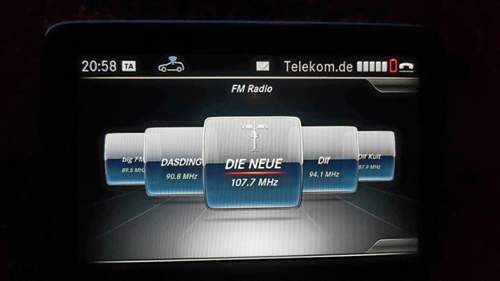

Hallo Motor-Talk-Community,
ein Arbeitskollege hat mir erzählt, dass er schon bei einigen A-Klasse-Mietwägen mit Audio20, bei der Verbindung seines Blackberrys per Bluetooth, seinen Akkustand in Prozent auf dem mittleren Display gesehen hat.
Leider hat er kein Bild davon, die Info soll aber in der oberen Statusleiste stehen.
Ich habe das bei meinem Fahrzeug (Mopf 2016) mit meinem Samsung Galaxy S7 nicht.
Gibt es für diese Anzeige eine Einstellungsmöglichkeit, die ich nicht kenne oder braucht man dafür gar eine Sonderausstattung (z.B. Android Auto) ?
Hilft hier eventuell ein komplettes Software-Update des Audio20 ?
Ist das Update im Rahmen der Junge Sterne Garantie kostenfrei ?
Vielleicht hat ja einer von euch diese Anzeige und kann mal ein Bild davon machen.
Ich freue mich auf Antworten.

Unser A 180 von 6/2016 hat die Akku-Anzeige, funktioniert sowohl beim Iphone meines Freundes als auch bei meinem Samsung und sieht dann wie auf dem Bild aus.

Doch, ist per Update nachrüstbar. Habe einen W176 aus 03/16 und mit der ersten Inspektion ein Update für das Audio20 erhalten. Seitdem zeigt es mir den Akkustand an.
Wie gesagt, meine Werkstatt hat Anstandslos das Neuste Update aufgespielt. Mit diesem, kam dann auch die Akku Anzeige.

ich war heute Mittag (1.5h - Update an sich dauert ca. 45 min) bei Mercedes und habe mein Audio20 auf die aktuellste Version anheben lassen. Da mein Auto (EZ 04/2016) noch Neuwagengarantie hat, war das Update kostenfrei.
Wie Ihr dem Bild entnehmen könnt, habe ich nun meine Akkuanzeige 🙂
Die im Anfangspost erwähnte Anzeige in Prozent gibt es nicht (Nur ein Wunschgedanke).
Die Lautstärkebalken habe ich leider nicht dazu bekommen 🙁
Um eventuellen Fragen vorzubeugen: Der Brief im Bild ist eine neue E-Mail, die auf dem Handy reinkam während es verbunden war.
Mysterium Akkuanzeige per Software Update gelöst.

Die Dame bei der 008007777777 hat die aktuellste Anleitung des Audio20 durchsucht, sowie intern nachgefragt. Keinem ist die Akkuanzeige bekannt.
Mein MB-Partner hat mich zu dem Thema dann an deren Meister verwiesen. Auch dieser wusste nichts von der Akkustandsanzeige.
Ich habe jetzt aber im Rahmen der 2-Jährigen Neuwagengarantie einen Termin für ein kostenloses Software-Update des Audio20 vereinbart.
Die Junge Sterne Garantie deckt keine kostenfreien Software-Updates ab, wird nur in den ersten 2 Jahren nach der EZ kostenfrei gemacht.

@Matty61 : deine akkuanzeige ist meines wissens nach eine EMPFANGSANZEIGE =) ...denn so eine habe ich auch
Danke :-) Irren ist männlich.
Die Anzeige stimmt zufällig immer mit dem Akkuladestand überein ...
