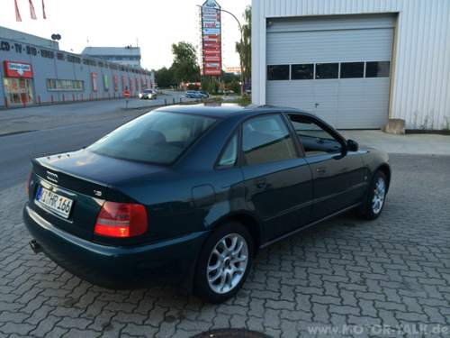

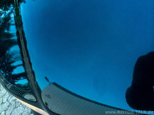

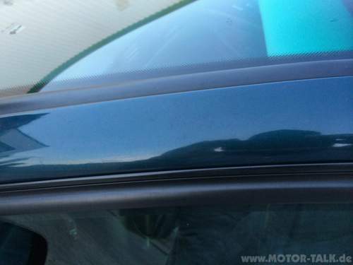

So nun kann ich mal einige Bilder hochladen. Auf der Motorhaube sind die Risse zu sehen dann auf dem Dach der abgeplatzte Klarlach und am hinteren Radlauf dir Orangenhaut wegen der Spachtelung. Ich stelle mal noch mehr rein, wenn ich in voller Sonne aufnehmen kann. Auf dem einen Bild sieht man den Vogelkot, den bekomme ich nicht weg mit der Hand, vorne auf der Motorhaube. Ich weiss nicht wie solche Risse im Lack zustande kommen, denn dort wurde noch nicht gespachtelt.

Also auf den ersten Bildern erkennt man wirklich nicht viel. Vor allem Bilder aus der Totalen helfen hier nicht. Bild 6 sieht so aus, als sei dort nachlackiert worden, evtl. auch gespachtelt. Bild 7 sieht mir auf den ersten Blick nach einem Vogelschissschaden aus und Bild 8 und 9 zeigt einfach nur Bilder eines ziemlich ungepflegten Lackes 😎

Ich kann anhand der Bilder nicht ausschließen, dass es sich nicht doch um Risse handelt. Ich habe schon einige Fälle gesehen, die ähnlich ausgesehen haben und bei denen es sich um Risse in nachlackierten Bauteilen gehandelt hat.

Dein Seitenteil ist nachlackiert (Smart Repair) und da sind jetzt schon Randzonen, die man garantiert durchpoliert und wo man dann Abrisskanten hat. Das Dach hat einen Vogelschiss der wohl bis aufs Blech geht, bzw. auf die Grundierung. Der Dachholm hat auch so einen Schiss, der wohl schon ausgetupft ist. Foto 1 zeigt einen Fleck, der auch ein Schiss sein kann und die letzten beiden Fotos sehen für mich so aus, dass man da nicht unbedingt polieren kann.
