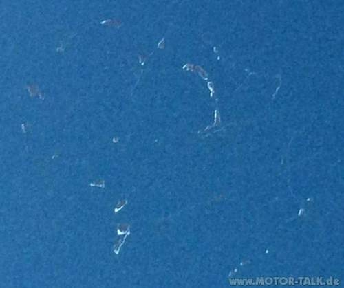

Hallo! Wollte meinen Audi A4 Bj 95 polieren lassen, und Vogelkot und leichte Kratzer entfernen lassen. Der Polierer möchte dies aber nicht so gerne. Er meint der Lack wäre schon zu alt wäre auch an einigen Stellen gespachtelt und hätte Risse usw. das sei ihm zu gefährlich. Irgendwie kann ich das nicht verstehen. Hat hier jemand sowas mal erlebt?

Original geschrieben von mhob
Das Dach hat einen Vogelschiss der wohl bis aufs Blech geht, bzw. auf die Grundierung. Der Dachholm hat auch so einen Schiss, der wohl schon ausgetupft ist.
Ich würde bei den Vogelschissstellen einfach mal ein Stück Haushaltspapier drauf legen und mal ne Stunde nass halten. Dann mit dem nassen Tuch vorsichtig versuchen die Reste abzulösen! Oft sind einfach die Reste sehr angetrocknet, ohne den Lack zu schädigen.

Man kann die Fotos beim anschauen Vergrössern. Bei den Vogelschissen meine zumindest ich zu erkennen, dass teilweise der Klarlack und teilweise sogar der Basislack durch ist. Gut, ich mache sowas auch nur beruflich und habe mit Vogelkotverätzung daher auch öfters zu tun. Was den Radlauf angeht, so kann ich mir auch anhand des Fotos ein Urteil bilden. Meine Frage zur Haube hat hier noch keiner beantwortet.

Ich halte dafür die Bildqualität für nicht ganz ausreichend. Aber, mit meiner Software habe ich mal die Schattenwürfe auswerten lassen. Nimmt man die Tiefen als referenz, so sind die Kotspuren Erhebungen und es sind so keine Vertiefungen zu erkennen.

Die weißen Stellen könnten auch Politurreste sein, die sich in den Vertiefungen abgesetzt haben. Ich zumindest bleibe bei meiner Aussage - Anhand der Bilder erkenne ich Vogelschisse, die den Lack verätzt haben. Was meint ihr???
Ist schon ein unterschied, ob der Lack angeätzt ist, oder ob man Blech erkennt!

Ich denke auch es handelt sich hier um eingebrannte "Kacke".
Sollte die wirklich eingebrannt sein, dann wird das nasse Küchenpapier wohl auch kein Licht ins Dunkle bringen - da wird nichts mehr abgehen.
Politurreste könnten das zwar auch sein, aber als Ursache wird der "Schiss" verantwortlich sein.

Ich persönlich habe anhand der Fotos (möglicherweise vorschnell) aus 3 Gründen geurteilt.
1.) Hätte ich den TE und auch sonst keinen für so dämlich erklärt, dass er nicht in der Lage ist, angetrocknete Vogelscheisse von einem eingeätzten Vogelschiss zu unterscheiden, wenn er diese in live vor sich sieht. (Mag sein, dass es sowas doch gibt)
2.) Da ich sehr sehr oft Fälle sehe, in denen sich die Vogelscheiße in nur 2-3 Tagen wirklich bis aufs Blech durchgefrssen hat und den Fotos hier sehr ähneln.
3.) Ich wahrscheinlich naiv genug bin, dass ich glaube, es gibt keine Betriebe, die darauf lauern, jemanden eine Ganzlackierung zu verkaufen aufgrund von angetrockneter Vogelscheiße, die sich durch wasser entfernen lässt. Evtl. gibts solche Betriebe aber doch.

Oh ha! Da muss ich wohl mal mit meiner Canon Ixus ran. Naja aber der Vogelkot ist, wie ich das mit dem Fachmann klären konnte durch den Klarlack durch. Der auf der Motorhaube ist eingebrannt, noch nicht durch den Klarlach. Ich kann diesen eingebrannten aber selbst nicht wegbekommen. Ich mach mal noch bessere Bilder.
