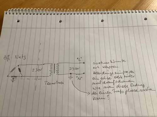

Dumme Sache. So wie es aussieht, will der Smart einen geerdeten N sehen. Den müsste man am Ausgang des Trenntrafos realisieren. Aber der müsste wohl von der Anlagenerdung getrennt sein. Aber dazu müsste ein Elektriker, der die Netzformen kennt und versteht drüber schauen. Anbei eine Skizze (ohne Anspruch auf Funktionstüchtigkeit;-))

Das mit der Erdung des Trenntrafos muss sich, wie gesagt, ein Elektriker mal durchdenken.
Offensichtlich ist das Schutzkonzept des Smart ziemlich sensibel, bezüglich Erdung.

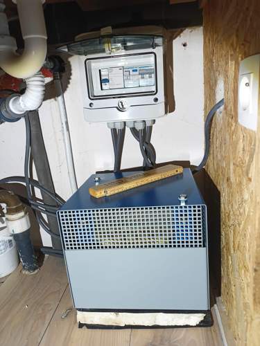

Hallo zusammen und @Frankk, da Projekt SMART laden im belgischen Netz ist für mich abgeschlossen. Der ERIA-Trafo (Vorsicht, Rückenschmerzen!) ist ans 2phasige Netz angeschlossen und liefert ein getrenntes Netz mit Phase und Nullleiter, das die "smarte" Lade-Elektronik akzeptiert. Der Trafo wird mit einem Schützschalter geschaltet, was eine Fernbedienung ermöglicht. Das neue Netz ist mit einem FI Schalter ausgestattet, die Erde ist über die Erde des Hauptnetzes hergestellt.
Diese Wahnsinn-Installation kostet deutlich über 2000€ , wenn man keinen Rabatt bekommt, und ist m. E. nur dann sinnvoll, wenn 1) der SMART schon da ist und bleiben soll und 2) der Strom solar erzeugt wird. Ansonsten ist es sicher deutlich wirtschaftlicher, ein anderes Elektroauto mit weniger komplizierter Sicherheitselektrronik zu nutzen, von Citroen Ami bis zum Testa kein Problem.
