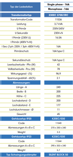

@kerrybox hat dein Trafo eine kVA-Leistung auf dem Leistungsschild? Oder kannst das Leistungsschild mal fotografieren.
Dann kann ich mal prüfen, ob das bzw. was ginge.
Hi, ich habe die technischen Daten angehängt.
Es handelt sich um einen einphasigen, einschaltstrombegrenzten Trenntransformator mit 3,7KVA zur Kopplung von Ladestationen mit 16A. Hersteller ist EREA.be
LG
Bildschirmfoto-2025-02-12-um-22-08
@kerrybox also du könntest tatsächlich ein einphasiges Ladegerät mit 13A evt. sogar 16A nutzen, um die Ladeleistung zu verbessern. Die günstigen 1-Phasen Lader (wir haben darüber schon gechattet) haben meist eine stufige Stromversorgung. Wenn das Teil z. B. 10/13/16A hätte, kannst du das austesten, ob evt. bei 16A eine Sicherung fällt. Aber voraussichtlich nicht. Die Scheinleistung des Trafos beträgt 3.600 kVA. Die theoretische Scheinleistung bei 230V und 16A ist 230*16=3680 kVA. Grenzwertig, aber unter Berücksichtigung des setups wahrscheinlich machbar. Probieren deshalb, da ich nicht weiß, wie genau die Strom/Leistungsangabe im KI des Smart tatsächlich ist, da das sicherlich keine Messung ist sondern eine Simulationsberechnung.
Der Smart überwacht nur den Strom. Das ist auch die einzige Vorgabe für das Ladegerät. Wenn der Strom erhöht wird bessert sich auch der cos Phi beim 22 kW Lader des Smart. Das ist keine Konstante sondern vom Arbeitspunkt des Ladegerätes im Smart abhängig.
