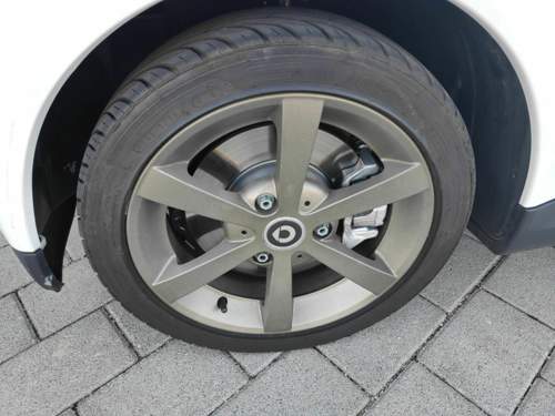

Hallo, ich nochmal … die Einstiegsfrage ist einfach, so kann ich Euch das dann konkret zur Reifengröße anfragen:
Frage 1) Ist das eine Pulse Felge und gibt es davon vielleicht verschiedene Varianten von Felgenbreite und Einpresstiefen? (der Vorbesitzer hat die lackiert, das meine ich nicht damit)
Frage 2) Die aufgezogenen Reifen sind billige Nankang Ultra Sport NS-2 in den Größen
Nankang Ultra Sport NS-2 (165/50 R15 72H)
Nankang Ultra Sport NS-2 (185/45 R15 75V)
Da komme ich jetzt ins Schleudern, denn Ihr schreibt alle die Pulse Felge sei mit 175 /195 zu bereifen. Was hat der hier aufgezogen? Die falschen Reifen?
Hat da jemand eine Erklärung für mich? Ist meine mir angepriesene Pulse Felge vielleicht gar keine Pulse Felge?
Img-20190321-133353

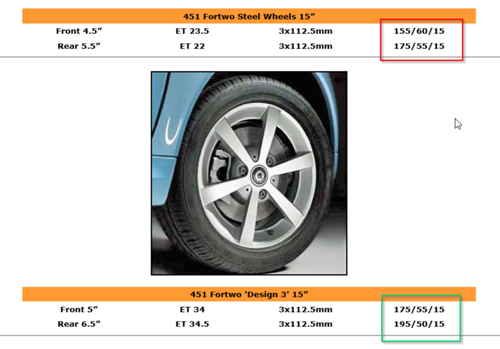

Das ist eigentlich schon eine Pulse Felge, siehe diese Seite!

Auf der von Dir verlinkten Seite mit der Pulse Felge sind aber die Reifenbreite 155 und 175 angegeben.
Ist jetzt 195 hinten und 175 vorn mit meiner Pulse erlaubt?

Das kann ich jetzt nicht nachvollziehen!
Die Felgen sind auf der verlinkten Seite die
451 ForTwo Design 3 15",
das ist das siebte Bild von oben, mehrere Bilder nebeneinander werden dabei als eines gezählt!
Und unter diesen Felgen stehen die Reifengrößen 175/55/15 vorne und 195/50/15 hinten.
Also genau die, die auf dem Pulse serienmäßig drauf sind.
Wie kommst Du denn auf 155/175, das verstehe ich nicht? 😕
Und der Vorbesitzer der Felgen ist offensichtlich noch ein größerer Dummschwätzer als ich befürchtet habe! 🙄
Auch wenn in Deinen Papieren diese Größen nicht eingetragen sind, darfst Du diese Felgen mit den 175ern vorne und 195er hinten ohne Probleme und ohne Abnahme fahren, in den COC Papieren müssen diese Dimensionen auf jeden Fall drin stehen. Alles andere wäre ja auch widersinnig, wenn sie auf dem Pulse serienmäßig montiert sind!

Die Felgen sind auf der verlinkten Seite die 451 ForTwo Design 3 15", das ist das siebte Bild von oben, mehrere Bilder nebeneinander werden dabei als eines gezählt!
Hallo mirsanmir,
ist ein Ablesefehler, aber auf dem Handy verrutschen die Trenner. Hier der Screenshot vom PC ..
Also, eigentlich alles okay. Ich kann auch Deinem Satz beipflichten, dass es höchst verwunderlich ist, warum hier die Reifengrößen

Die Beschleunigung dürfte bei den kleinen Reifen aber super sein😁, da sieht man ja schon auf dem Bild dass der Reifen zu schmal für die Felge ist, andere legen ihre Autos mit Federn tiefer, dein Verkäufer hat das mit den Reifen gemacht🙂😉.

Optisch sind das die Pulse Felgen, der schmale Reifen mit dem niedrigen Querschnitt sieht auf dem Bild ja auch auf die Felge gequetscht aus.

Ja, die Breite der Reifen/Felgenkombination ist machbar, wobei die Felgen für die Reifen schon am oberen Limit sind, da ein 165er mit 50er und ein 185er mit 45er Querschnitt schon sehr niedrige Reifenflanken haben, und umso kleiner die Reifenflanken, umso geringer ist das nutzbare Felgenbreitenband (von-bis).
Das größere Problem ist aber dass die jetzt montierten Reifen 2,8cm weniger Durchmesser als die Serienreifen haben, das sind ganze 5%.
So weicht die Gesamtübersetzung und auch der Tacho eben auch um rund 5% ab.
So dürfte dein Smart damit auch die 145kmh nicht mehr erreichen, da wird jetzt wohl bei ca. 138kmh Schluss sein. Und dein Tacho zeigt jetzt wahrscheinlich etwas zu wenig an.
Kleiner Denkfehler .. Der Tacho zeigt zu viel an, weil sich der Rolldurchmesser verkleinert hat.
Prinzip Einkaufswagen ..
