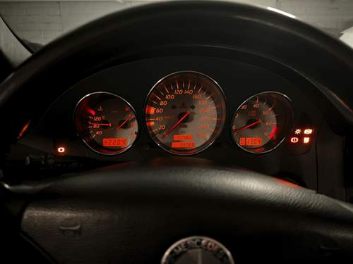

ich habe ein Problem mit meinem 230er FL von 2001 und so langsam verlässt mich die Lust an diesem Auto. Ich hoffe, dass dieses sehr geschätzt Forum mir helfen kann und bedanke mich schon im Voraus dafür!
Kurz vorweg: Der SLK kommt gerade aus der Werkstatt wegen eines kaputten Mittellagers der Kardanwelle (Kostenpunkt ca. 450€), hat aber anschließend ohne Probleme die HU bestanden. Alles in allem steht er gut da, wird gepflegt und gehegt.
Vor kurzem, bei einem grauenvollen Ausflug in Düsseldorf (schlechte Straßen!) und nach einem Schlagloch, muckte er plötzlich und diverse Lampen gingen an. Notlauf. Rechts ran gefahren, ausgemacht, wieder gestartet, alles tutti.
Seitdem passiert es immer wieder: Notlauf, alle Lampen an, Tacho auf Null.
Da ich schon einiges an Geld in die Karre gesteckt habe und ich langsam dazu nicht mehr bereit bin, will ich keine Werkstatt mit der Fehlersuche beauftragen. Die könnte ja etwas länger dauern.
Was ich bisher gemacht habe:

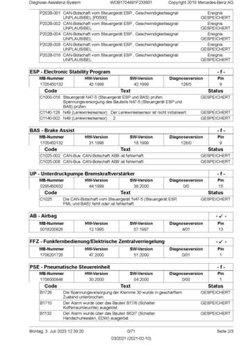

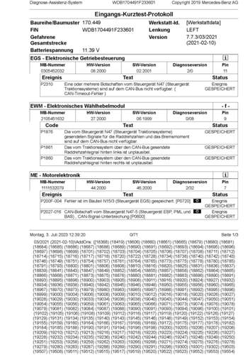

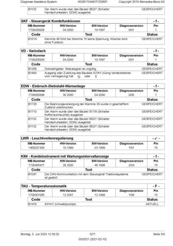

Stardiagnose durchgeführt. Damit komme ich aber nicht zurecht, deshalb füge ich es hier mal an.
Neues K40 von Mercedes eingebaut, leider ohne Erfolg. Notlauf weiterhin regelmäßig.
Batterie wurde ebenfalls vor ca. 4 Monaten erneuert.
Aufgefallen ist mir, dass die Fehler immer erst nach kurzer Zeit auftauchen. Als würde ein Sensor falsche/keine Infos liefern und so alles außer Gefecht setzen. Wenn keine Lampen an sind fährt er wie ne Eins. Ohne Leistungsverlust usw.
Ich danke euch und liebe Grüße
S

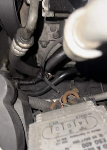

Könnte sein aber muss nicht. Mach das Kabel mal wieder dran und schaue...
Motor bekommt ja noch am Getriebe mit dickem Kabel Masse von der Karosse, trotzdem dürfte das Kabel auf dem Bild nicht umsonst existieren
Denkbar. Stecker gereinigt?

Stecker war sauber, hab ihn mal mit Kontakt Spray eingesprüht. Leider ohne Erfolg. Kurze Fahrt und alle Lampen wieder an. Mit ist aufgefallen, dass das meist nach einem stärkeren Lenken bzw. beim stehen an der Ampel passiert. Ich schaue morgen mal, wie ich das Kabel wieder dran bekomme. Kann man schon selbst machen, oder? Und nach einer gebrauchten ESP halte ich auch Ausschau.
Danke für eure Mühe!
Erstmal das Kabel. Massefehler kann sein.

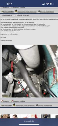

Hab hier wenigstens einen Beitrag gefunden, wofür das Kabel ist. Weiß nicht, ob das die ganzen Probleme erzeugen kann, aber erneute es asap.
Massekabel R170
Kommt das Massekabel nicht vom ABS Block?
An meinem pre/FL geht vom ABS Block genau so ein dünnes Massekabel an die Masseschraube bzw. Massepunkt in die Nähe vom Lüftersteuergerät.
Müsste jetzt raus nachschauen gehen um das genau sagen zu können aber da gehen 2 oder sogar 3 Massekabel dran.
Der Kabelschuh wo das Kabel abgebrochen ist kann man doch deutlich sehen.
Da muss ein neuer Kabelschuh angebracht werden.
Die Verbindung hat schon ihren Sinn.

Hat die MKL bei dem Kurztest auch schon geleuchtet?
MKL steht für abgasrelevante Fehler...sehe da i-wie keinen Zusammenhang mit dem Massekabel und dem ESP/ABS.
Batterie 4 Monate alt...aber nur 11,39V lt. Kurztest? Bisschen wenig...

Bei der SD passt die Spannung nie. Multimeter, sonst hilft nix.

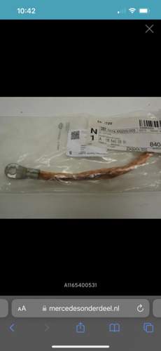

Das Massekabel ist immer noch heißer Favorit, ich bin aber unsicher, wo ich passenden Ersatz finde. Der freundliche hat gesagt, dass das originale nicht mehr zu bekommen ist (A1165400531).
Da schaue ich und in zwei Wochen kann ich berichten.
Ok, danke. Massekabel und Kabelschuhe gibt es auch als Massenware bzw. als Band vorgefertigt.
@MxD schrieb am 1. August 2023 um 21:43:50 Uhr:
Dann sollte es aber die selbe Länge und der Durchmesser sein, oder? Und: die die ich bisher gefunden habe sind alle nicht isoliert? Ist das nötig oder kann man eines nehmen ohne Isolierung? So wie dieses
Ohne Isolierung
Ist ja ein Massekabel macht also nichts wenn es Masse berührt, die unisolierten korridieren halt schneller als die isolierten aber ansonsten kein Problem. Außer du hast da irgendwo in der Nähe Plus Leitungen/Anschlüsse mit denen es in Kontakt kommen könnte.
