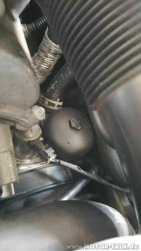

Hallo Stefan.
Auch dein 55er hat einen Pulastionsdämpfer denn du hast ja auch eine Tandempumpe oder ?
Bei den Vormopfmodellen ist dieser Pulsationsdämpfer im Radkasten Fahrerseite am Druckverteilerblock montiert.
Ab Mopf 1(2006) sitzt dieser auf der Pumpe.

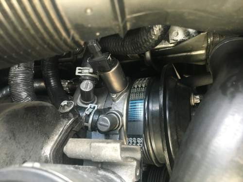

Hat jemand vieleicht ein foto von dem teil
Meine pumpe sieht so aus

Hallo Dieter
ja da hast Du mich jetzt aber Mist Verstanden :-)
ich bezog mich auf diesen Beitrag:
Direkt bei der Pumpe ist doch so ein Pulsationsdämpfer, der macht auch gerne mal Geräusche. Horch den doch mal ab 😉
Und ich meinte nicht mehr direkt an der Tandem pumpe
sonder separat im Radkasten über dem Ventilblock
Aber ich hab mich da echt blöd ausgedrückt stimmt schon
ich habe den auch schon gewechselt
Schöne Grüße in den norden (von mir aus gesehen :-) )
so.. hab jetzt auch mal ein Bild gemacht..
da ist er:
