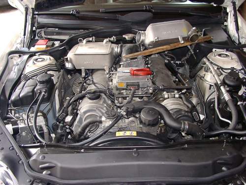

Wenn ich mir den v12 ansehe gibt es sofort keinen Zweifel mehr, es muß mindestens ein V8 von mir gekauft werden . Was für ein Prachtstück.so muss kaufberatung sein.
Der V12 im R230 sieht aber dagegen furchtbar aus, oder steht der hier gar nicht mehr zur Debatte?
P9020037
@ChezHeinz schrieb am 24. November 2024 um 17:58:14 Uhr:
Mit Abdeckung geht es doch :-)
Deiner?
