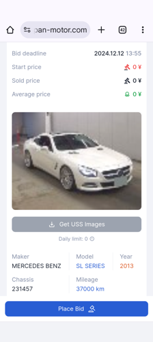

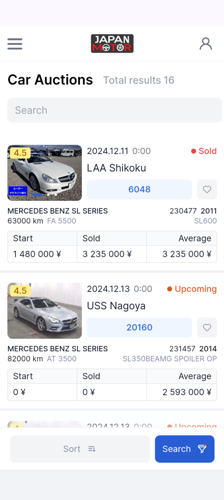

Hier kann man auch abgelaufene Auktion einsehen. In diesem Fall ist die Laufleistung sehr gering
Mal sehen ob der hier heute versteigert wird !
Abgelaufene Auktion
Action heute

@R272 Mal sehen ob der hier heute versteigert wird !
Die Versteigerungszentren von USS haben ein neues Geschäftsmodell entwickelt und zeigen Bilder nur noch gegen Bezahlung. Die Bilder sind mit digitalen Wasserzeichen versehen, tauchen die im Internet auf, werden die Verteiler gesperrt. Aus dem Grund bitten die Dienstleister meist inständig darum, die heimlich gezeigten Bilder bitte bitte bitte NICHT weiterzugeben, veröffentlichen ect.
@ChezHeinz schrieb am 12. Dezember 2024 um 10:10:38 Uhr:
Bilder einer Verkaufsanzeige gegen Bezahlung? Hallo! Wollen die Bilder oder Autos verkaufen?
Alte Autos gehen zurück zum Händler, von da aus zu Versteigerungszentren im Land. Diese fertigen ein paar Bilder und inspizieren die Fahrzeuge, was dann im sog auction sheet dokumentiert wird. Bilder und sheet werden auf kostenpflichtigen Seiten veröffentlicht, auf die wiederum konzessionierte Händler und Vermittler Zugriff haben, die wiederum ihre Seiten damit füllen.
"Du" kannst also gar nicht mitsteigern, Du suchst dir jemanden, der für dich mitsteigert. Du wirst auch nie die Identität vom Besitzer erfahren. Die Versteigerungszentren verdienen ihr Geld mit ihrer Dienstleistung, dazu gehören auch die Bilder und die Bewertung.
Der "für dich" bietende Dienstleister muss für die Bilder zahlen und hat also ein Problem: Die "nur gucken, nicht bieten" Menschen kosten sein Geld, ohne Bilder kauft aber niemand. Also muss er seine Dienste (eigentlich) kostenpflichtig Anbieten: Du müsstest fürs Anschauen zahlen. Möchte aber niemand, also Füße stillhalten und drauf vertrauen, dass die Kunden das verstehen und niemand drauf kommt.
