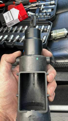

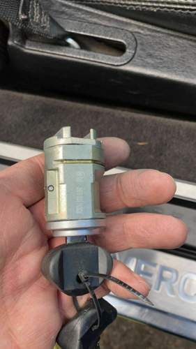

also wollte eine kurze Rückmeldung geben. Hat alles super funktioniert! Vielen Dank.
Das einzige was schwierig war war einmal das meine Lenkradsperre nach dem Ausbau in Stücke auseinandergefallen ist. Ging dann in 5 min. wieder.
Feder einsetzen mit dem Plättchen dann noch den Rest und reinschrauben.
Was auch etwas schwierig war den Diebstahlschutz auszubauen um an den Zylinder dran zu kommen. Nach 20 min. Tüftelei ging das auch. Schraubenzieher drann und abgezogen. Rest war dann einfach.
Ausgebaut habe ich den Ring um den Schloss, Kombiinstrument,Fussraumverkleidung und die Schraube am Lenkradschloss. Mehr war nicht nötig um ans Zündschloss zu kommen.

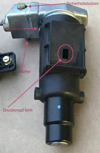

Im ausgebauten Zustand (Lenkradschloss ausgebaut) kann es passieren, daß der Sperrschieber in die Sperrstellung rutscht wenn man mit dem Schloss rumspielt. Es gibt aber einen Entsperrtrick.
In Deinem Fall wirst Du wohl die Flex benutzen müssen um das Sperrteil abzutrennen, d.h. es wird zerstört.
Aber erstmal die untere Armaturenbrettverkleidung abnehmen um zu sehen ob Irgendwas auffällig ist am Schloss ?
Ich nehme an daß Dir der Wagen auf dem Abschleppwagen angeliefert wurde ?
Wie wurde das Auto überhaupt vom Schiff runter gefahren ?

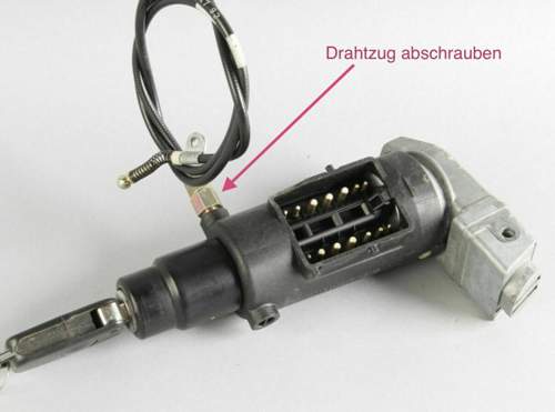

Aber nun zum Lenkradschloss.
Wie Du im Bild 1 sehen kannst sind die Sperrschieber bei abgezogenem Schlüssel ausgefahren, Lenksäule blockiert, bzw. in Bild 2 eingezogen, da der Schlüssel in der richtigen Stellung ist.
Die Sperrschieber bzw. der Sperrschieber fährt nicht aus wenn der Zündschlüssel in die Stellung 0 gedreht wird - sondern erst wenn der Schlüssel abgezogen wird.
Wie fühlt es sich an wenn man den Schlüssel von Stellung Null in Anlaßstellung dreht ?
Kannst Du irgendeinen Widerstand fühlen ? Oder nix ?
Irgendwas ist also passiert zwischen Schließzylinder und Sperrteil unten. Es besteht offenbar keine Verbindung mehr ?

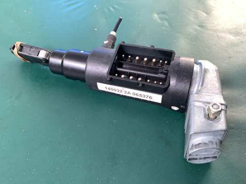

muss das schwarze Kunststoffgehäuse des Schließzylinder mit clips in den Aluguss Sperrschieberkörper einhaken, oder wie sind die miteinander verbunden? werde nacher zum Auto fahren und mir alles genauer anschauen...

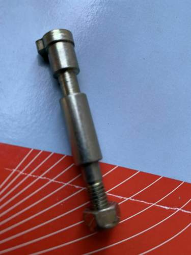

Wie die beiden Teile (von denen du redest glaube ich) miteinander verbunden sind kannst du im Bild unten sehen.
Wenn man diese trennt hat man das Problem nicht gelöst. Die Verriegelung bleibt bestehen.
Im gleichen Bild siehst du unten rechts den Sicherungsbolzen der verhindert, daß man das Sperrteil aus der Lenksäule zieht. Das ist die Schikane.
wenn jetzt von Schließzylinder zu dem Alu Sperrschieberkörper keine Verbindung besteht, und der Sperrschieber verriegelt ist, bekommt man den nur noch im ausgebauten Zustand wieder auf oder durch zerstören?
habe dieses Video gefunden, anderes MB Model aber gleiche Bauweise denke ich (?):
https://youtu.be/Bj9d0tHGTZQ
@vanpierre schrieb am 25. August 2024 um 11:54:12 Uhr:
wenn jetzt von Schließzylinder zu dem Alu Sperrschieberkörper keine Verbindung besteht, und der Sperrschieber verriegelt ist, bekommt man den nur noch im ausgebauten Zustand wieder auf oder durch zerstören?habe dieses Video gefunden, anderes MB Model aber gleiche Bauweise denke ich (?):

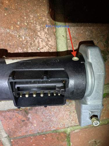

Im eingebauten Zustand muß der Sicherungsbolzen ausgebaut werden. Das geht nur wenn die Sperre nicht verriegelt ist. In Schlüsselposition 1.
Wenn man mit dem ausgebauten Sperrteil herumspielt kann die Verriegelung auch leicht ausgelöst werden, dafür gibt es die Sattlernadel zum entsperren. Das dürfte auch in YT zu finden sein
An diesem Youtube Video ist was faul. https://youtu.be/Bj9d0tHGTZQ
Man kann ganz genau sehen, daß der Sicherheitsbolzen fehlt. Man sieht das Loch. Wahrscheinlich mit dem Meißel entfernt. Trotzdem fällt die Sperre nicht raus, es geht nur per demolition derby.
