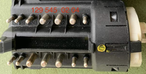

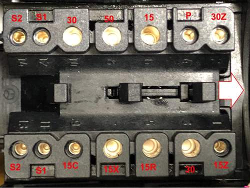

Stecker Zündschloss
@Fitzcarraldo1
Du hast mir das Bild mit der Steckerbelegung geschickt,
Ich vermute das ist der Stecker der von unten auf der Zündschloss
aufgesteckt ist ??
Wie bekommt man den denn runter ?? Da ist ein kleiner Knopf,
ich vermute eine Entriegelung und den Stecker nach unten abziehen.
Wenn ich da drücke und am Stecker ziehe, passiert da aber nichts .
An den Anlasser selbst , respektive den Magnetschalter kommt man nur von unten ran ??

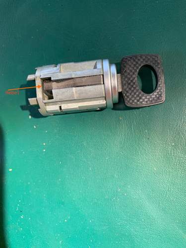

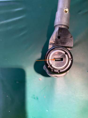

Wenn ihr von Zündanlassschalter sprecht, meint ihr dann den Schließzylinder wie im
Bild von hobi070440 oder das komplette "Zündschloß" ??

Dein Auto hat das Startsperrrelais K38 noch nicht [erst ab 1994].
Zwischen Zündanlassschalter und Anlasser befindet sich nur noch der Getriebeschalter für die Startpositionen P + N - Sicherung ist nicht vorhanden.
Den Stecker des Zündanlassschalter abziehen:
Dazu den Druckknopf eindrücken und dann den Griff nach hinten ziehen, das bewirkt die Zwangsentkopplung des Steckers, der fällt nach unten raus. Der Schieber ist aber oft nicht mehr leichtgängig, also Geduld. Wenn Du schon so weit bist kannst Du jetzt nachdem der Stecker ab ist eine Brücke in die Kontakte Klemme 50 [violet] und Klemme 30 [rot] stecken, dann muß der Anlasser reagieren. Wenn er nicht reagiert ist wahrscheinlich der Anlasser selbst defekt oder der Getriebeschalter.
Bezüglich Schließzylinder, Zündschloss, Schalter siehe Anhang. Du siehst es sind 3 Teile die im Lenkradschloss zuhause sind. Ganz unten die eigentlich Verriegelung der Lenkungswelle, in der Mitte der Schalter, ganz oben das Teil mit dem Schließzylinder. In Deinem Fall reden wir nur vom Schalter, die anderen Teile sind hier also uninteressant. Um den Schalter auszubauen wird das komplette Lenkradschloss ausgebaut.
