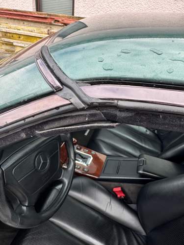

bei meinem SL ist die Seitenscheibe im Bereich der A-Säule bei Regen feucht (Hardtop drauf). Hat jemand einen Tipp für mich, was die Ursaxhe dafür ist? Ich vermute die Dichtung der A-Säule, bin mir aber nicht sicher.
Vielen Dank!

Dreck in der Dichtung.
Dichtung mal pflegen. Vielleicht ausgehärtet, nicht elastisch genung.
Seitenscheibe falsch eingestellt.
@Eifel-Runner Hat jemand einen Tipp für mich, was die Ursaxhe dafür ist?
Ich tippe mal auf Taupunkt. Tagsüber schon warm, Nachts noch kalt, Kondensation. Ein Hinweis darauf wäre, dass du das überwiegend morgens siehst.

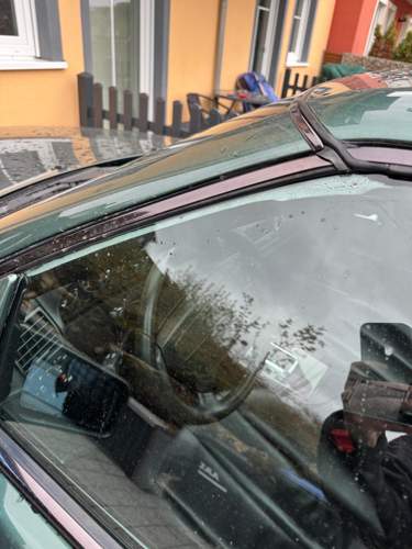

Die Nässe taucht nur auf wenns regnet. Die Anschlusstelle des Hardtops scheint das Problem zu sein.
Bild #211481237
Passiert das mit dem Stoffdach auch? Dann würde ich auf eine verstellte Scheibe tippen. Wie auch immer man das korrigieren kann, am Scheibenrahmen biegen ist nicht jedermanns Ding.
