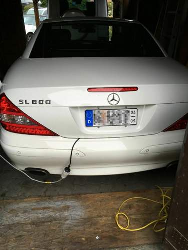

@Rucrem schrieb am 21. Februar 2021 um 14:02:41 Uhr:
Welche Unterschiede (außer dem Kennzeichenausschnitt im Heckblech) gibt es den zwischen japanischen Japanern und Japanern mit deutscher Ausführung?
Zuerst einmal, es gibt Links- und Rechtslenker in Japan. Wer aber gerne auf der Bordsteinseite aussteigen will, kauft dort einen Linkslenker. Und da kommst Du ins Spiel.
Es sind alle Scheinwerfer für Linksverkehr vorgesehen.
Die Scheinwerfer lassen sich mit der Tourismusfunktion auf symmetrisches Licht für den Rechtsverkehr umschalten. Für asymmetrisches Licht kann man das Xenon Licht umrüsten.
Der nächste Unterschied liegt beim Comand. Auch das lässt sich für Europa umrüsten oder man baut alternativ ein Kenwood o.ä. ein.
Auch bei gepflegten japanischen Reimporten musst Du mit Mängeln rechnen. Das gilt trotz Scheckheft. Die Pflege ist aber überdurchschnittlich.
Nur mal als Beispiel bei meinem kürzlich importierten SL350:
- Scheinwerferreinigungsdüsen beidseitig am Kopfende gerissen, defekt
- Waschwasserpumpe für Scheibe defekt
- Scheinwerferglas innen mit “Ochsenaugen” (Einbrennung).
- Wasserthermostat schliesst nicht, defekt
- Drosselklappe klemmt manchmal, gereinigt und neu angelernt
- Alarmhorn Akku defekt
- Die umgerüstete Navigation zeigte anfangs 80 Meter Versatz an, scheint sich aber kalibriert zu haben.
Der Wagen ist von 2009 und wurde Mitte 2010 in Japan zugelassen, 1. Hand, 64.000 km.
Interessanterweise haben den TÜV Tübingen die ersten beiden Punkte nicht interessiert, obwohl ihn dies nach Para. 21 StVZO hätte interessieren MÜSSEN.. Das symmetrische Licht wurde akzeptiert, ebenso abgedunkelte Rückleuchten.
Ich habe aber die Ochsenaugen beseitigen und trotzdem auf asymmetrisches Licht umrüsten lassen.
Du solltest neben dem ABC Fahrwerk (Regelmäßiger Wechsel des Öls) ein zusätzliches Augenmerk auf Bremsenverschleiss und auf die SBC Bremse legen.
Dazu kommt die Euro Norm Einstufung.
Viele Japan- und US- Importe sind mit MwSt. Ausweis, wenn Du direkt (Einfuhrumsatzsteuer) oder vom Händler kaufst - gut, falls der Wagen ins Betriebsvermögen soll.
Hope this helps.
Viele Grüße
Thomas

Du hast sicher recht, Gebrauchtwagen müssen nicht mängelfrei sein. Ich habe nur mitbekommen, dass japanische Reimporte schön geredet werden. Das ist nicht so. Trotz allem ist die Wahrscheinlichkeit hoch, dass der Pflegezustand weit über US- oder Golf Importen liegt. Und die von mir aufgeführten Punkte sind ja auch noch überschaubar.
Den Thermostat Defekt dürfte man bei anderen klimatischen Verhältnissen und beim reinen Sommereinsatz auch nicht bemerken. Trotz allem hat das Auto ein gut geführtes Scheckheft bei Mercedes.
Ich habe mir einige “Japaner” angeschaut, ab 60.000 km wiesen einige Fahrzeuge schon starke Nuten an den Scheiben auf. Wenn es die Scheibe von ATE für so einen fairen Preis gibt, ist das in der Tat kein Argument, einen 600er (Ohne AMG) nicht zu nehmen.
Ob die SBC Kulanz auch bei Reimporten greift, weiss ich nicht. Wenn es so ist, wie Du sagst, ist das super.
Viele Grüße
Thomas

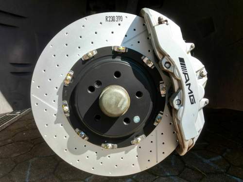

@ChezHeinz schrieb am 22. Februar 2021 um 08:21:45 Uhr:
Das die zweiteiligen Bremsscheiben der AMG Modelle ein Vermögen kosten wäre ein Hinweis für eine allgemeine Kaufberatung
Was ist bei den zweiteiligen ein Vermögen? Gilt das durchweg für alle AMG Modelle oder nur für die mit Perfomence?
Ein Eigenimport käme für mich nicht in Frage.
Beim SL65 kosten Bremsscheiben vorn mit Belegen fast 2000€, wenn Brembo gerade Angebotswochen hat.
Verbundbremsscheiben sind teuer. Die hat allerdings nicht jeder AMG. z.b. r171 ja, r172 nein.
@MAYAAMRA schrieb am 22. Februar 2021 um 09:59:16 Uhr:
Ich dachte bei der Frage nur an die R230 AMG Baureihe z.B SL 55

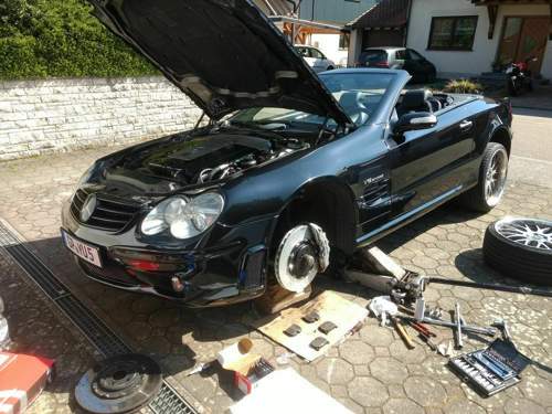

Beim SL55 AMG muss man aufpassen, bei diesem Modell gibt es einige Kombinationen bei den Bremsen, wo teurer ist, als vom SL65 AMG: Vor-Mopf-Non-Performance - Mopf-Non-Performance - Vor-Mopf-Performance und Mopf-Performance.
Ich glaube durch die geringe Stückzahl des Vor-Mopf-Performance hat der die teuerste Bremsanlage. Stückpreis 1 Scheibe gut locker über 1.000 €.
Alle Non-Performance haben die 360er Scheiben, die Performance 380er Scheiben und der 65er die 390er Scheiben - jeweils vorne.
Zum Vergleich:
SL65 AMG mit den 390er-Ankern vorne kosten wenn es mal Angebote gibt für 750 €. Bei MB gut 1.600 €. Alle Preise aus 2020 und ohne Einbau. Und beim V12 AMG gibt es nur eine Auswahl - Brembo.
