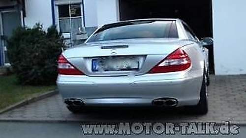

hi bin am überlegen mir die endtöpfe des sl 65 amg an meinen sl 500 r230 zu bauen , weis jemand wie diese sich ungefähr anhören ,oder ob die vom 63 besser wären.
will einen lauten brachialen sound haben , war bei f und f motorsport, dort haben sie mir eine anlage verbaut , der sound gefällt mir aber nicht obwohl es vorher anders besprochen war, die dinger vibrieren einfach nur.
vlt könnt ihr mir weiterhelfen.
gruss jay

So meine Anlage ist gekommen! Kann mir einer mal den Durchmesser verraten von der original 500 er Anlage vormopf ? Und den Durchmesser von 65 er Anlage mopf ?
Will das mit Reduzierungen zusammenbauen bzw teilweise schweißen .
Bin für Ideen wie immer offen .

Hier das versprochene Video , leider noch nichts besseres aufnehmen können . Hinten ist zusätzlich noch mein 5,5 Liter sl ( ohne Kompressor)mit irgendeiner Anlage die ich nicht kenne . 65 er Anlage folgt nach Neujahr. Aber der Vergleich ist heftig, weil mein sl ist auch nicht Grade leise ^^

sorry aber der Knallt mir etwas zu sehr....
ist das auch ein 500er ?
Dein Ton von SL ist dumpfer und gefällt mir ehrlich gesagt besser🙄
Hmm da warte ich jetzt mal auf das Finale...und am besten nicht in einer Garage 😉
Das Knallen ist draußen auch zu horen. Zwar nicht ganz so extrem, aber schon sehr aufdringlich.
Was aber beim c216 keine große rolle spielt;-) doppelverglasung! Man hört innen fast nichts ^^
