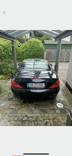

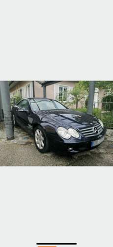

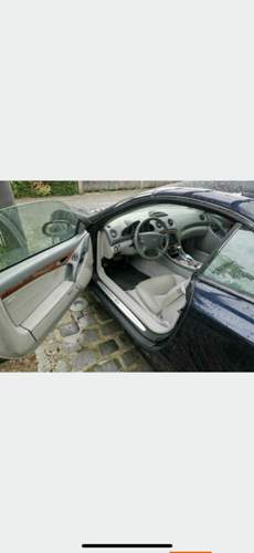

Nun bin ich in einem Münchner Vorort auf einen dunkelblauen SL 500 Bj 2002 gestoßen, 2. Hand, 67 tkm, VB 22.500 seit 2004 im Besitz desselben Rentners (Nun, damals war er wahrscheinlich noch kein Rentner). Auto angeblich scheckheftgepflegt. Letzte Inspektion hat er aber nicht mehr bei Mercedes machen lassen, sondern in einer freien Werkstatt.
Für Samstag ist Besichtigung und Probefahrt geplant. Ein Freund hat mir gesagt, neuralgische Punkte sind die SBC-Bremse und das ABC-System. Wie kann ich diesen Dingen bei einer Probefahrt auf den Zahn fühlen? Oder muss ich da zu Mercedes?
