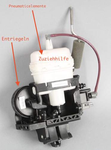

Nein, der R230 hat nur eine PSE - siehe Anhang.
Genau wie der W220/215.
PSE R230

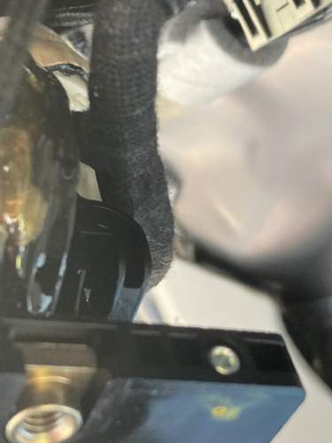

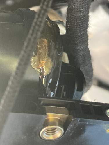

Habe die Innenverkleidung am Heckdeckel komplett demontiert, die Position des Schlosses mit Nagellack gekennzeichnet, bevor ich die Schrauben löste.
Siehe da, da hat schon mal jemand geklebt... Ich demontierte es nicht komplett und ließ es an den Kabeln und der Luftleitung hängen. Ich hatte keine Kupplung im Keller und dem alten Kunststoff traue ich nicht, wenn ich die Luftleitung gelöst hätte...
Auch so unter dem Heckdeckel hängend kommt man an alle 5 überflüssigen Ausgänge.
Sieht nicht schön aus die Reparatur, aber wenn es dann wieder geht. Übrigens wenn es nicht anders geht kauft bei Benz das Schloss für 302 Taler, in der Bucht muss man 160 Taler mehr zahlen...
An einer Stelle der überflüssigen Öffnungen war ein Riss, als wenn etwas Kleber fehlt. Das schwarze runde Resovoir habe ich von 7-5 Uhr abgedichtet, es war aber auch fest und konnte nicht zusammengepresst werden. Hoffe es leckt nicht in dem kleinen Bereich von 5-7 Uhr.
Wenn es jetzt noch undicht ist, baue ich es aus und spanne es immer ein, damit der Kleber in optimaler Position auf jede Öffnung aufgebracht werden kann.
Ben
Oben rechts war es wohl undicht

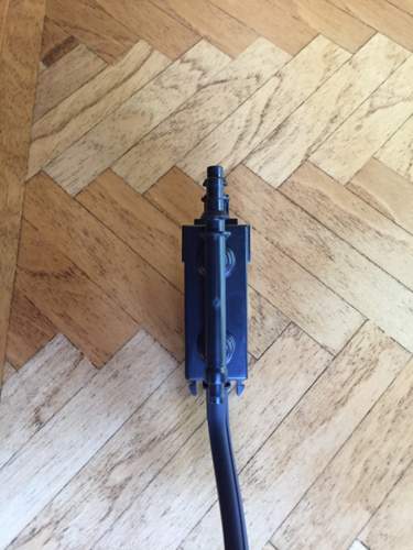

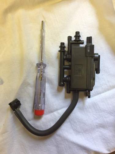

Wenn die Beulen von früheren Reparaturen nicht zu groß sind, kannst du die Untereinheit, die die Anschlüsse enthält, ganz leicht aus der Einheit schieben. Das macht es viel einfacher, alle Stellen zu erreichen.
Kofferslot
Kofferslot 2
Ah. Danke. Das wusste ich nicht.

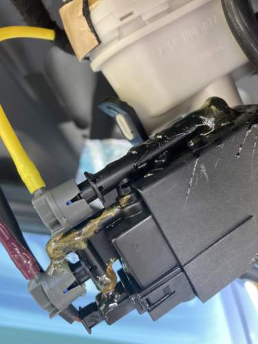

Übrigens wird das neue Schloß an den gleichen Stellen defekt gehen. Alles eine Frage der Zeit.
Und ich gehöre nicht zur Wegwerfgesellschaft, was man ohne Not reparieren kann, wird repariert. Das Schloß ist unsichtbar im Hohlraum der Klappe, es muss nicht mal schön aussehen.
So kann man auch Lecks reparieren (W220 Schloss)
Trunkschloss2
Selbst einbauen ist o.k.
Aber von Klebeversuchen wird abgeraten.
Warum? Weils nichts kostet? Es hat sich 1000fach bewährt.
überwiegend funktioniert das kleben..
ich denke ich habe schon 100 schlösser geklebt villeicht 3 davon waren so kaputt das neu gekauft werden musste..
