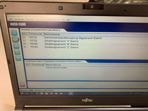

Dann würde ich ich damit anfangen am Getriebe Steuergerät den Fehlerspeicher auszulesen. Der SL Baujahr 99 hat ja schon die runde Diagnosedose und mit einem Mercedes Handheld Tester bekommt man damit schon einiges angezeigt.
Das sind die Fehlercode die abgespeichert sind…
Habe alles zerlegt um etwas zu sehen ??
.jpg
Ich kann auch die Fehler Code mit der Software nicht löschen…
Sind das nicht die resultierenden Codes durch ziehen des Getriebesteckers, oder hast du das ausgelesen, bevor du den Stecker herausgezogen hast?

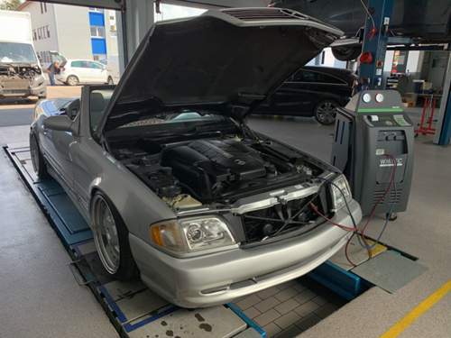

Ich war heute in der Werkstatt und habe Fehlercode ausgelesen und gelöscht… und es ist wieder alles in Ordnung… die Getriebe schaltet wieder butterweich:-)
Ursache war das ich den Motor ohne Getriebe laufen gelassen habe…
1)Fehlercode gelöscht
2)Achsvermessung
3)Klimaanlage aufgefüllt
4)Xenon Scheinwerfern eingestellt
Bin sehr zufrieden
