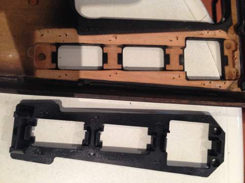

Bei einem MB Clubmitglied haben wir die Armaturenbrettverkleidung repariert mit LN. Rings um den W126 Lichtschalter hatte sich das Holz von der Aluform gelöst. Beim Randrücken in Richtung Armat/Brett hatten wir erwartet daß das dünne Holzteil bricht. Brach aber nicht. Also wieder LN zwischen die beiden Teile geschmiert, an das Aluteil gedrückt.
Zwischen Lenkrad und Armat/Brett wurde eine Stütze für 24 Stunden angebracht, danach Stütze abgenommen und der restliche Klebstoff mit einem Plastikschaber abgeschabt. Das ist das Gute an dem Zeug, daß man überflüssigen Kleber leicht wieder abtrennen kann. Richtig ausgehärtet ist es nach 24 Stunden.

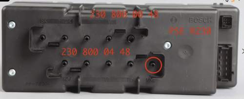

Hallo, mein SL spinnt gerade auch. ZV und Softclose ohne Funktion. Kann man nicht, wenn man die einzelnen Abgänge der Pumpe abbaut diese Schläuche mit einer Vacuumpumpe auf defekt prüfen?
@Ralle_Li
Zuerst sollte man die Sicherung prüfen bzw. erneuern wenn sie Toast ist.
Wenn sie beim ersten Schließversuch sofort wieder durchbrennt ist die PSE Pumpe defekt (im Kofferraum).
Wenn die ZV ca. 1-2 Sekunden läuft, beim Schließen/Öffnen sollte man davon ausgehen, daß die Pneumaticelemente der ZV keine Lecks haben.
Danach dann die Zündung einschalten. Die Pumpe wird dann wohl anlaufen, da sie den Druck in den Lordosenballons abfragt und bei zu niedrigem Druck einschaltet um den Druck aufzubauen. Danach sollte sie abschalten und nicht wieder anlaufen es sei denn man betätigt die Lordosensteller. Unter Idealbedingungen schaltet die Pumpe nicht ein weil der Druck in den Ballons überhaupt nicht abgesunken ist.
Gefürchtet ist das sog. Cycling, d.h. die Pumpe schaltet ein und aus weil im Lordosensystem ein kleines Leck besteht das die Pumpe erkennt und natürlich versucht den Systemdruck wieder aufzubauen - bis der langsam wieder abfällt und die Pumpe schaltet wieder ein. Das verlängert nicht gerade das Leben der Pumpe.
Die einzelnen Leitungen kann man von der Pumpe abziehen und jeden Verbraucher der ZV mit Vakuum und Druck prüfen (siehe Anhang). Die Ausgänge sind schön beschriftet.
MKL bedeutet MultiKonturLehne. Das ist der Ausgang für den Druck der Lordosenballons bzw. MKL falls MKL verbaut.

Danke für Ausführungen. Auto steht eigentlich nur in der Garage, letztens Jahr zwei Wochen bewegt. Da ging alles außer Softclose Heckklappe. Durch ziehen der Sicherung ist die Pumpe dann angelaufen und hat auch einmal den Heckdeckel angezogen, dann wieder nicht. Dieses Jahr geht keine ZV und kein Softclose mehr. Sicherung ziehen bringt nichts, nach einstecken läuft die Pumpe trotzdem nicht an. Manchmal läuft sie beim aufschließen vom Auto, manchmal meine ich sie auch zu hören wenn ich fahre, wobei das Auto dieses Jahr auch nur eine Woche bewegt wurde. Aktuell sollte eine freie Werkstatt mal danach schauen, die sagen Pumpe kaputt - 4000€ kostet neu machen. Glaube ich nicht dran. Lordose aufpumpen geht noch. Schloss der Heckklappe hatte ich schon draußen, da waren kleine Risse an den blinden Anschlüssen, wurden verklebt, mit Unterdruck pumpe alles getestet und dicht. ZV und Softclose gehen trotzdem nicht.
Du sagst:
"ZV und Softlose gehen trotzdem nicht"
"Manchmal läuft sie beim aufschließen vom Auto, manchmal meine ich sie auch zu hören wenn ich fahre, "
"Lordose aufpumpen geht noch"
Also arbeitet sie offenbar noch da Druck in die Ballons gedrückt wird. Oder hab ich das falsch verstanden ?
Wenn sie während der Fahrt läuft besteht ein Leck im Lordosensystem. Wie bereits weiter oben beschrieben versucht die Pumpe den nötigen Druck wieder aufzubauen. (weil er abgesunken war)
Wenn Du die Pumpe durch Ziehen der Sicherung wieder regenerieren kannst heißt das, daß mindestens ein Arm des Systems eine Undichtigkeit hat. Die Pumpe schaltet ab wenn sie wegen dieser Undichtigkeit mehrmals zu lange läuft. Es wird dann ein Fehlercode im PSE Speicher registriert, der mit der SD ausgelesen werden kann. Man kann das Leck natürlich auch finden indem man alle Leitungen der ZV + internen ZV mit einer Vakuumpumpe testet - wie Du ja selbst weiter oben schon bemerkt hast.
