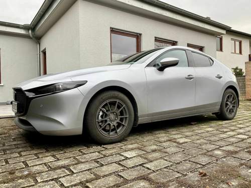

ENDLICH ist er da. Mein Skyactive X FWD fastback.??Ostern 2019 war meine Probefahrt damals im „G“ mit 122 PS. Die Erinnerung verblaßte etwas bis heute. Und ich muß sagen: dieser ist noch besser, als ich ihn in Erinnerung hatte.
Meiner hat Design- und i-activesense-Paket, ist silbern (eine völlig unterschätzte Farbe!) und hat Stoffsitze sowie Standard-Radio. Ich mag rutschiges Leder nicht und Radio höre ich Nachrichten und nur im Stau ein bißchen Musik.

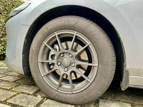

Die 18“-Felgen habe ich ersetzt durch 16“ Autec Wizard in graumetallic-matt. Montiert sind 205/60-16er Ganzjahresreifen von Michelin, die ich noch vom vorherigen Auto als „mild angebraucht“ übrig hatte. Ein komplettes Rad wiegt nur 15,7 kg - etwa 4 weniger als die Serienkombi. Gefühlt ist ein guter Zentner weg.
Weitere Auswirkung: Der Abrollkomfort ist klasse, ohne daß die Straßenlage leidet. Besser als bei dem Vorgänger, einem Mercedes C250 (aus 2018) auf derselben Reifengröße. Anfedern auf kurze Stöße sehr sauber, keine Unsicherheiten auch bei scharfem Kurvenfahren, Lenkung führt sehr fein. Ich vermisse die großen Räder nicht, die sind eher was fürs Auge.
Braucht einer 18“-Originalfelgen in hochglanzschwarz? Oder 215/45-18er Bridgestone Turanza? Bin für Angebote offen ...

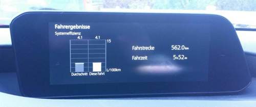

Gestern das erste Mal "Langstrecke", also an den Bodensee und zurück. Verbrauchstest anders.
Hinfahrt mit Vollsperrung der Autobahn der Hitze wegen im Leerlauf (Klimaanlage!!) erduldet. Sehr fein: kaum hörbar, vibrationsfrei, konstant 700/min auf dem Drehzahlmesser. Weniger fein: der lange erkämpfte Gesamtschnitt leidet heftig. Gerade erfolgreich "5,5" als angezeigten Schnitt der letzten 2800 km erreicht - schon ist die Zahl dahin. Als ich im Schatten eines LKW dann doch mal den Motor abstellte, stand da nach einer Stunde Autobahn und 26 km Strecke "diese Fahrt: 13,8 L/100 km". An sich viel, aber eigentlich doch nicht.
Danach "pressierte es" und das erste Mal habe ich die Leistung auch gefordert, die so im Prospekt steht.
Energisches Beschleunigen erfordert energisches Ausdrehen. Den Dritten habe ich dafür nicht oft bemüht, aber der vierte mußte immer herhalten und blieb bis 5000/min drin. Der fünfte wird zum Fahrgang, der Sechste hilft nur, wenn erkennbar nichts im Weg ist und Tempo gehalten werden soll.
So ging's für250 km. Die waren in etwa zwei Stunden zurückgelegt, so daß sich ein Durchschnittstempo von etwas mehr als 120 km/h errechnet. In Baden-Württemberg muß man dafür auf den nicht durch Baustellen oder "Limit 120" beschränkten Abschnitten forsch am Gas bleiben, sonst wird das nichts!
Tempomat hat Pause, dafür muß man wirklich aktiv fahren - vor allem erstaunlich, wie stark der Motor beim Gaswegnehmen bremst. alte Saugerfahrweise: bei Annäherung an langsameres Fahrzeug Motorbremse durch Herunterschalten, bei frei werdender Bahn gleich im passenden Gang beschleunigen. Das liest sich martialisch, aber man kann so durchaus auch mit gewahrtem Abstand sehr flott fahren. Dem Motor gefällt's, ich meine, er dreht immer leichter hoch. Um die "Tacho 210" sind das Maximum, 160 stehen oft lange an. Das erste Mal habe ich vier oder gar fünf "Batteriezellen" in der Anzeige geladen!!
Erstaunlicherweise sonntags nur 1,439 für Ultimate bei ARAL nahe Unteruhldingen, also flugs vollgetankt. Ich war auf Übles gefaßt, so schnell ist die Tankanzeige noch nie gefallen. Nach 425 km war ich deutlich "unter halb"! Ausgerechnet waren's dann völlig beruhigende knapp 7,2 L/100 km. Ich bin immer mehr überzeugt von der Mazda-Philosophie - die deutlich nicht jedermanns Sache ist, aber bei konsequenter Nutzung ausgezeichnet funktioniert.
Ölverbrauch mit 0W20 von Ravenol: auch jetzt nicht meßbar.
Zurück nächtens (welch ein Segen: gut funktionierendes helles Matrixlicht breitet einen angenehm großen und hellen Teppich aus Licht vor'm Auto aus) mit "Limit plus 10", sonst Tempomat auf 140 und manuellem Gasgeben zur Abkürzung von Überholvorgängen bis maximal um die 160 km/h bei weitgehend freier Strecke dieselbe Entfernung mit einem Schnitt von 112 km/h gefahren. Aus der vormittäglichen Erfahrung übernommen: Bei Annähern an Limit Motorbremse, beim Beschleunigen eher einen Gang herunterschalten, nur nicht mehr so weit ausdrehen.
Durchschnitt: 5,6 L/100 km.
Perfekt!

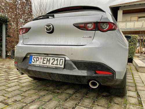

2. die Schmutzfänger
Geschmack beiseite (auf tiefergelegten Autos mit 19“-Felgen kann ich sie mir nur schwer vorstellen z.B.) haben sie sich wunderbar bewährt.
Auf den angehängten Fotos die Ansicht nach vier Wochen seit der letzten Wäsche und etwa 800 km in dauerndem Sief.??Die Fahrzeugseiten bleiben erstaunlich sauber, auch am Heck steigt der Dreck kaum höher als die schwarze Beplankung unten und der Gesamtschmutz hält sich echt in Grenzen. Der Heckwischer ist selbst auf der Autobahn kaum nötig, im Intervall wischt er viel zu oft. Etwa alle zwei bis drei Kilometer muß einmal gewischt werden, wenn die Rücksicht perfekt sein soll.
Die „Gesamtdreckmenge“, die das Auto trifft, ist natürlich nicht geringer, sie ist nur woanders. Sie bleibt nämlich im Radhaus. Konsequenz: Die Räder werden viel dreckiger als ohne die Schmutzfänger, die Radhäuser sind ebenfalls dick eingesaut. Die Vorderräder sind überkrustet mit Straßendreck.
Normalerweise baue ich zwei- bis dreimal pro Jahr die Räder ab und widme mich den Radhäusern und den Felgen auch innen ausgiebig, mir macht’s also keine Mehrarbeit. Wer das nicht so mag, muß dann schon etwas mehr Reinigungsaufwand dort betreiben.
Die Türeinstiege sind geschickt angelegt und bleiben erstaunlich sauber, da sorgt sowohl auch das Kunststoff-„Trittbrett“ entlang des Schwellers für.
Daß die Rückfahrkamera völlig zugesifft wird, ist nicht zu verhindern - beim Säubern muß man nur drauf achten, die Linse nicht mit dem anhaftenden Dreck zu verkratzen. Also reichlich naß machen und sanft abwischen.
