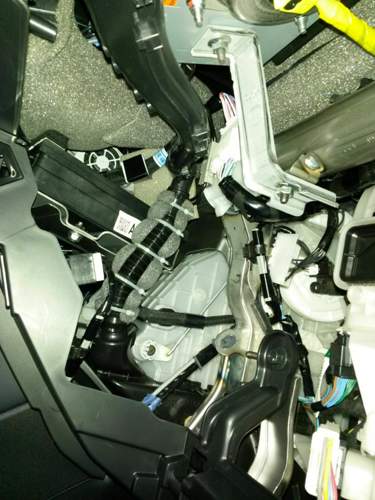

Seit dem Herbst tritt links von mir auch ab und zu ein sehr leises Klappern auf. Ich habe erst gedacht, dass es vielleicht aus der B-Säule kommt, aber nachdem ich hier nun gelesen habe, dass es die Fenster/Dichtungsgummis sein könnten, muss ich wohl doch noch mal genauer hinhören. Allerdings vermute ich, meine Werkstatt wird auch hier wieder behaupten, dass nicht ist was nicht sein kann. Dasselbe gilt auch für die etwas hakelige Schaltung (der dritte Gang bleibt gerne mal vor einem Widerstand hängen, bevor er sich einlegen lässt) und das leise "Knartschen" beim Wechsel vom vierten in den fünften Gang. Das stört mich bislang am meisten an dem sonst tollen Wagen. Hoffe, dass die Werkstatt vielleicht doch irgendetwas daran abstellen kann. Ich werde sie nächste Woche noch einmal darauf ansprechen (das wäre dann das dritte Mal)

@Nekomata schrieb am 30. März 2021 um 23:59:03 Uhr:
bei mir steht nächste Woche der Wechsel auf Sommerräder und die erste Inspektion/Ölwechsel an. Bei der Gelegenheit würde ich gerne auch endlich das lästige Rappeln hinter den Knöpfen der Klimaanlage beseitigen lassen (ich möchte da ungerne selbst Hand anlegen). Allerdings ist es schwierig, meiner Werkstatt zu vermitteln, was da genau rappelt. Die scheinen mir eh nicht so recht glauben zu wollen, dass da etwas klappert, da sie angeblich bislang noch nie von diesem Problem gehört haben.
Wenn Du den handschuhfachdeckel abbaust (öffnen, das Haltstängchen am Deckel abhebeln, Deckel wegnehmen), kannst Du links oben in Fahrtrichtung hinter der Klimabedienung ein schwarzes großes Steuergerät erkennen, das auf einer Metallplatte verschraubt ist. Unten an dieses Halteding kommt reichlich fester Schaumstoff als richtig "dichte Packung". Nicht nur vorne, wo man leicht hinkommt, sondern auch weiter Richtung Fahrerseite. Da braucht man ganz schön Zeug.
Fotografieren kann ich's nicht, das Verrenken dahin machen meine alten Knochen nicht mit.
Bist Du in der facebook-Gruppe? Da hat's einer wunderbar beschrieben und bebildert.
Wenn man's weiß: Minutensache.

Ich habe die gleiche Klapperstelle gefixed, welche Markus beschrieben hat. Da sich das Handschuhfach wirklich sehr leicht ausbauen läßt, ist das kein großes Problem. Allerdings habe ich mir die Mühe gemacht und den besagten schwarzen Kasten (auf dem Bild der mit dem "A" Aufkleber) samt Halteblech ausgebaut. Nicht nur dass das Halteblech ein prädestinierter "Schwinger" ist, nein, der Deckel von dem Gerät klappert (obwohl geschraubt) ! Ich habe den Deckel etwas unterfüttert, sodass er nicht mehr klappert und dann wieder eingebaut. Damit war dieses Klappern beseitigt.
Auf dem Bild ist auch zu sehen, dass ich den schwarzen Riffelschlauch (läuft senkrecht und führt Klimaluft) mit Schaumstoff ummantelt habe. Da der Schlauch nicht fixiert ist, kann er ungehindert rumwackeln und ggf. Geräusche erzeugen. Weil ich eh dran war, dachte ich, diese Maßnahme kann nicht schaden.
Zum Thema Auspolstern muss man allerdings immer beachten, dass man evtl. Luftansaugöffnungen nicht verdeckt ! Auf dem Bild ist über besagter schwarzer Kiste eine Lüfteröffnung zu sehen. Wenn man alles reichlich auspolstert, gibt es zwar keine Geräusche mehr, aber es besteht die Gefahr des Hitzetodes für das ein oder andere Gerät ...

Wunderbares Foto - alles auf dem Präsentierteller!
also: ich habe die "Kante" unter dem Gerät ausgepolstert (diese Ausfassung in der Mitte des Halters). Sodann die zum Armaturenbrett gewandte Kante (die gegenüberliegende Querkante vom der "Aufkleberseite A"😉 Richtung Klimabedienteil (die Seite, die man im Foto nicht sieht) ausgepolstert. Dann war Ruhe - wohl auch, weil sowohl Deckel wie Träger jetzt Druck bekommen. Völlig klar: Der oben rechts sichtbare Lüfter darf auf gar keinen Fall abgedeckt werden!

Oh, da ist ja noch ein Lüfter. Den habe ich wohl übersehen, als ich alles mit 3 Dosen Montageschaum ausgefüllt habe. Aber jetzt ist Ruhe, da bewegt sich nix mehr.
Yo, danke für die Tipps. Bei facebook bin ich nicht, müsste da mal bei meinem Bruder "über die Schulter schauen". Weiß aber auch nicht wie sich o.g. Facebook Gruppe nennt, um sie zu finden.
Das hier gepostete Bild dürfte aber auch weiterhelfen.
Den geriffelten schwarzen Schlauch hatte ich bereits mit dünnem Schaumstoff ummantelt. Klappert aber immer noch. Das Auspolstern der übrigen Teile lasse ich aber lieber von meiner Werkstatt erledigen. Da das ja sicherlich unter dem Stichwort "Garantie" abgehandelt werden kann, dürften ja keine Kosten anfallen. Hauptsache, es wird ordentlich gemacht, ohne Kratzer im Innenraum und so dass hinterher nichts mehr rappelt...
