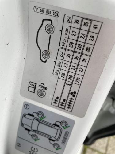

... fahrt ihr immer voll geladen und mit Gepäck?
Ich denke ein bis zwei Personen und Gepäck ist ein guter Standardwert, und was nehmt ihr da nun? Im übrigen wird die Reifentemperatur tatsächlich bei ca. 20° angegeben.
Also, wie ist eure Empfehlung für Vorne und hinten in dem Fall?
