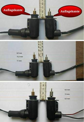

Lege bitte beide E-Chokes in ausgebautem Zustand nebeneinander, warte bis sich deren Kolben nicht mehr bewegt (beide abgekühlt) und schau', ob die Endstellung des Kolbens bei beiden gleich ist. Zumindest, wenn sich Dein Problem nach Einbau des "funktionierenden" nicht ändert.

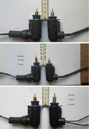

Ich habe mal, guter Vorschlag! übrigens, die beiden nebeneinandergelegt und fotografiert.
Zur Erklärung des Bildes, oben sind beide eingefahren, in der Mitte ist der neue links ausgefahren, im Bild unten ist der alte rechts ausgefahren.
Ich habe einen Zollstock dazu gelegt, ein paar Linien eingezogen und die Millimeter gezählt. Was mich stutzig macht ist, dass der neue in seinen Maßen so gar nicht dem alten entspricht. Habe ich das falsche Teil geliehen bekommen?

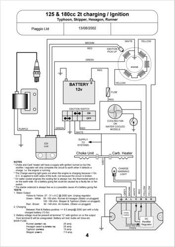

Des Weiteren habe ich mal eine Frage zur Funktionsweise des echoke, wann bekommt der seinen Strom?
Nur durch die Zündung, also Dauerstrom während der Fahrt, oder durch den Anlasser, also nur durch die Betätigung der Startertaste.

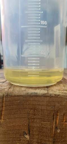

Zum Sprit in der Schwimmerkammer, diesen habe ich mal abgelassen und in einem Messbecher aufgefangen.
Sind ca. 75 ml drin gewesen (siehe Foto). Ist das ok?

Deine Fotos mit Zollstock und Hilfslinien sind super gemacht. 🙂
Allerdings hast du einen entscheidenden Fehler dabei gemacht: Du mußt beim Vergleich der beiden E-Chokes von der Auflagekante messen, dort wo der Kolben ins Kunststoffgehäuse des Chokes eintaucht (s. Bild 1).

Edit: Die elektrische Beheizung des Choke wird über einen Baustein im Regler gesteuert (s. Bild 2). Die Gleichspannung liegt erst bei laufendem Motor an der Vergaserheizung und dem Choke an; die Plusspannung kommt direkt übers Zündschloß und die Masse wird erst bei drehenden Motor/Lima über die 'Choke Control' Einheit im Regler durchgeschaltet.

***Des Weiteren habe ich mal eine Frage zur Funktionsweise des echoke, wann bekommt der seinen Strom?
Also Zündung muss an sein.
Dann gibt es wie wir es schon in vielen Themen erlebt haben, zwei Varianten. Erste der E-Choke wird über Zündung an schon betätigt. Zweite Variante erst wenn die Lichtmaschine arbeitet, wird der E-Choke betätigt.
