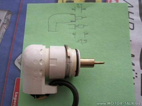

Im Anhang habe ich ein paar Fotos von elektrischen Kaltstarthilfen angehängt. Die Bilder 1 und 2 stammen von einem Symroller, das 3. Foto stammt von einem Sundiro.
@ Kodiac: Du hast doch nichts dagegen 😉
E-choke1
E-choke2
E-choke3
Jepp🙂
Das war wohl der Originale vom Vergaser inzwischen hab ich einen vom Capriolo 50 drin ,
der verhält sich etwas anders .
Weiss allerdings nicht ,ob es daran lag das der alte defekt war oder der vom Capriolo nicht einwandfrei passt.
Die Befestigung ist aber die gleiche.
Ich glaube das beste wäre wenn die Einsteckmuffe mit KH komplett gewechselt wird ,nur da ist schwer dran zu kommen.
