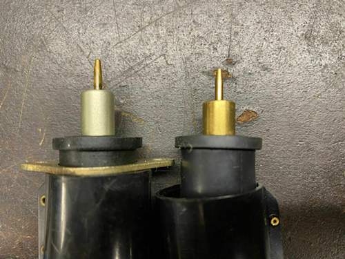

@joe_king schrieb am 31. Oktober 2021 um 11:15:47 Uhr:
Schönen Sonntag zusammen,
leider, leider hat der neue echoke das Startverhalten nicht geändert.
Ich habe mal, guter Vorschlag! übrigens, die beiden nebeneinandergelegt und fotografiert.
Zur Erklärung des Bildes, oben sind beide eingefahren, in der Mitte ist der neue links ausgefahren, im Bild unten ist der alte rechts ausgefahren.
Ich habe einen Zollstock dazu gelegt, ein paar Linien eingezogen und die Millimeter gezählt. Was mich stutzig macht ist, dass der neue in seinen Maßen so gar nicht dem alten entspricht. Habe ich das falsche Teil geliehen bekommen?
Des Weiteren habe ich mal eine Frage zur Funktionsweise des echoke, wann bekommt der seinen Strom?
Nur durch die Zündung, also Dauerstrom während der Fahrt, oder durch den Anlasser, also nur durch die Betätigung der Startertaste.
Zum Sprit in der Schwimmerkammer, diesen habe ich mal abgelassen und in einem Messbecher aufgefangen.
Sind ca. 75 ml drin gewesen (siehe Foto). Ist das ok?

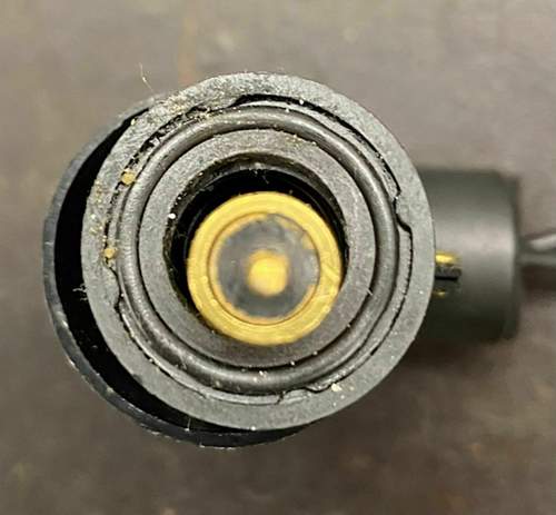

Wow, erstmal vorab. Coole Bilder, echt sehr schön. Dann...
Auf dem ersten Deiner Bilder sieht man eigentlich, dass die Grundstellung bei beiden unterschiedlich zu sein scheint. Es interessiert zum Anlassen nur die Grundstellung, wie weit das Ding ausfährt ist dafür nicht relevant. Wie bereits gesagt wurde, hast Du nicht ganz richtig ausgerichtet, maßgeblich ist die Kante des Kunststoffs unten, das ist die Auflagekante. Wichtig noch: Ist die Dichtung dort drin und ok? Die ist oft undicht und das macht ebenfalls Probleme. Die Bauform von dem Teil außen ist erstmal egal, da würde ich mir keinen Kopp machen. Für mich schaut es aber schon so aus, als sei die Grundstellung bei dem neuen Teil weiter hinten. Was gut ist.
Beim SKR wird das Teil dann mit Strom versorgt, wenn die Lichtmaschine läuft, also noch nicht bei Zündung an, sondern erst ab Anlasserbetätigung, Kickstarterbetätigung oder Motorlauf.
Hast Du nun den neuen E-Choke weiterhin verbaut? Frühestens ausprobieren kannst Du es sowieso erst wieder in ein paar Tagen, nach so viel Bastelei kann sie auch mal "zufällig" sofort angesprungen sein. Recht warm war's heute ja auch, zumindest bei uns. Probiere es einfach in ein paar Tagen mit dem neuen E-Choke nochmal aus und stelle sicher, dass die Dichtung am Flansch vorhanden und okay ist.
Wenn ich die Tage mal in meine Werkstatt komme, kann ich ich auch noch mal ein Foto machen. Müsste noch defekte da haben und einen neuen habe ich auch immer auf Vorrat. Hab' auch nicht genau im Kopp, wie das nun immer so ausschaut, wenn es okay ist.
So, nur noch mal wie versprochen, der Vollständigkeit halber links der defekte E-Choke in Grundstellung, mit dem das vom TE beschriebene Problem bestand, rechts ein neuer. Auch auf dem einfachen "Nebeneinander" lässt sich gut erkennen, dass der Kolben auf dem linken nicht mehr ganz einfährt. Auf dem andern Bild ist das Teil von unten zu sehen, mit der Gummidichtung am Flansch, die iO. sein muss.
