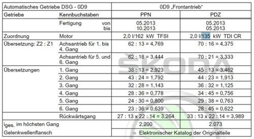

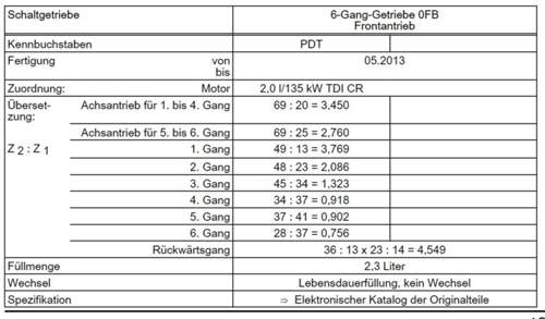

Bei 200 km/h müssten es 3670 U/min. sein mit DSG. (HS = 4470 U/min.)

Moment, da muss ich nochmal schauen, meine Daten bezogen sich auf den TSI!
Kein Problem ;-)
Geschwindigkeiten bei 3000 U/min RS TDI:
HS: 172,6 km/h
DSG: 173,7 km/h
oder anders, 180 km/h im 6. Gang:
HS: 3130 U/min.
DSG: 3110 U/min.
So, Angaben oben stimmen jetzt, aber jetzt wird die Endscheidung schwieriger. 😉
Im Anhang noch einmal die Daten vom TDI.
6-gang-tdi-dsg
6-gang-tdi-hs
Vielen Dank Dir !!😉
Der RS ist also als HS wie mein alter A5 übersetzt.
Jetzt wird es wirklich schwer.
Aber ich denke mal, dass wir zum DSG tendieren werden. Gerade in Verbindung mit ACC.
