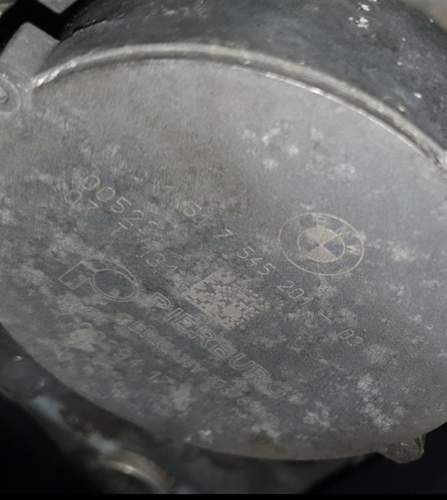

ich wollte mit euch meine Erfahrungen mit der SKF Wasserpumpe für meinen E46 teilen.
Ich habe nun insgesamt zwei dieser Wasserpumpen eingebaut, beide hielten ziemlich genau 2,5 Jahre (in meinem Fall 75.000 Km je Pumpe). Danach fing die Pumpe innerhalb wenigen Tagen an undicht zu werden, und zwar an der Welle. Der O-Ring hielt noch dicht, hatte jedoch deutliche Risse bekommen.
Für den gleichen Preis der SKF Pumpe, habe ich eine Meyle Wasserpumpe gekauft und eingebaut. Die Pumpe macht einen qualitativ hochwertigeren Eindruck als die SKF Wasserpumpe. Bei der Meyle Pumpe ist noch eine hochwertige Dichtung (O-Ring) mit dabei, die man ansonsten bei Hochleistungsturbinen verwendet.
Meyle gibt laut Verpackung eine 100.000 Meilen Garantie auf die Pumpe.

Ich hab mittlerweile drei defekte skf Wasserpumpen bei den 1,4l VW Motoren getauscht, Laufleistung immer um die 60.000km.
Die werden dort über den Zahnriemen angetrieben.
Waren undicht und machten starke Geräusche.
Verbaue mittlerweile nur noch Conti.

Original beim BMW 5 E60 ist eine Pierburg Wasserpumpe verbaut.
Hatte eine SKF Wasserpumpe verbaut nur Ärger mit irgrnd ein Fehler mit Drehzahl der Wasserpumpe.
Also besser wieder original eine Pierburg verbauen.
