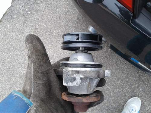

ich wollte mit euch meine Erfahrungen mit der SKF Wasserpumpe für meinen E46 teilen.
Ich habe nun insgesamt zwei dieser Wasserpumpen eingebaut, beide hielten ziemlich genau 2,5 Jahre (in meinem Fall 75.000 Km je Pumpe). Danach fing die Pumpe innerhalb wenigen Tagen an undicht zu werden, und zwar an der Welle. Der O-Ring hielt noch dicht, hatte jedoch deutliche Risse bekommen.
Für den gleichen Preis der SKF Pumpe, habe ich eine Meyle Wasserpumpe gekauft und eingebaut. Die Pumpe macht einen qualitativ hochwertigeren Eindruck als die SKF Wasserpumpe. Bei der Meyle Pumpe ist noch eine hochwertige Dichtung (O-Ring) mit dabei, die man ansonsten bei Hochleistungsturbinen verwendet.
Meyle gibt laut Verpackung eine 100.000 Meilen Garantie auf die Pumpe.

Ich hab mittlerweile drei defekte skf Wasserpumpen bei den 1,4l VW Motoren getauscht, Laufleistung immer um die 60.000km.
Die werden dort über den Zahnriemen angetrieben.
Waren undicht und machten starke Geräusche.
Verbaue mittlerweile nur noch Conti.

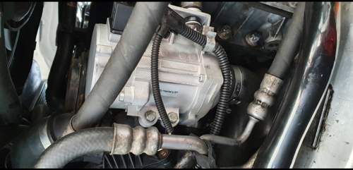

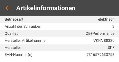

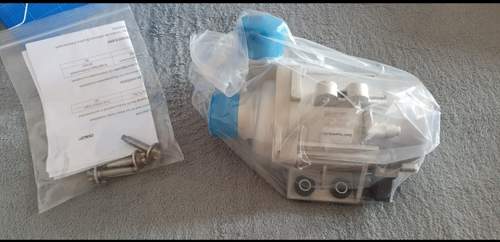

Ich habe mir nun auch die Wasserpumpe von SKF gekauft,
Allerdings für meinen:
BMW 5 E60 N53 Benziner Motor
Bin gespannt ob der Kauf richtig war, denn in der Beschreibung steht OE+Performance

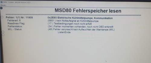

Fehler: 002E85
SKF hat nunmal die besten Lager, daher habe ich mich auch für die Wasserpumpe von SKF entschieden, da ja auch dort Lager verbaut sind und dann natürlich auch SKF lager.
Gruß Dirk

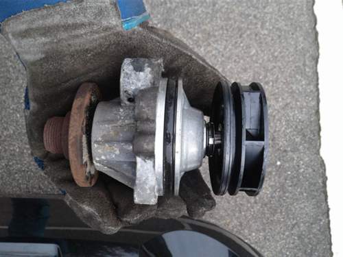

Die originale BMW Pumpe in meinem E36 mit GFK-Verbundwerkstoffpumpenrad hat jedenfalls bis 400tkm gehalten und hatte bis dahin schon mindestens 150tkm runter....
Die BMW Pumpe,die ich aus meinem M54 herausgeholt habe hatte auch solch ein Pumpenrad und war noch intakt,ersetzt habe ich sie gegen eine GK mit Edelstahlpumpenrad.Ist inzwischen 35tkm und seit 09/19 verbaut und bisher unauffällig.

@-> Neurocil <- schrieb am 27. Dezember 2018 um 16:30:48 Uhr:
Wer ist denn der OEM Hersteller für BMW dieser Wasserpumpen ? (330i)
Hab gesehen manche haben ein Gußpumpenrad und manche eines aus Plastik ?
Die OEM übrigens hat ein Plastik PR.
Ist auch der OEM Hersteller des Thermostates bekannt ?
Auch wenn es bereits ein paar Jahre her ist....die BMW-Pumpe,die ich aus meinem M54B22 gezogen habe ist von INA,siehe Anhang.

Die Wasserpumpe von SKF scheint mir sehr hochwertig zu sein, nach dem Einbau habe ich den Fehler gelöscht und der Fehler bleibt weg. Momentan alles perfekt.
Original war eine Pierburg Wasserpumpe verbaut.
Das Wasserrad ist sowohl bei der Originalen verbauten Pierburg Wasserpumpe aus Plastik sowohl auch bei der SKF Wasserpumpe aus Plastik, also nichts zu beanstanden.
Gruß Dirk

Kleine Rückmeldung SKF VKPA 88320 Wasserpumpe:
Gekauft am 02.05.2022
Eingebaut am 07.05.2022 bei Kilometer: 268362
Am 07.10.2022 Kilometer stand jetzt: 273768
Fehler: 2E81 Elektrische Kühlmittelpumpe Drehzahlabweichung
Da noch Garantie Anspruch besteht habe ich die Firma AutoDoc angeschrieben.
Bin gespannt was die dazu sagen.
Falls ich das Geld auf mein AutoDoc Konto gutgeschrieben bekomme kaufe ich die von PIERBURG denn diese war auch Original verbaut gewesen.
Gruß Dirk
