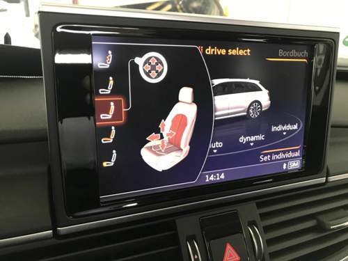

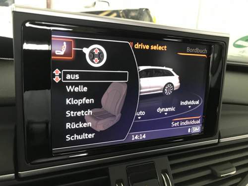

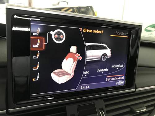

@combatmiles schrieb am 30. Juli 2017 um 10:18:18 Uhr:
ne die anderen Einstellungen sind alle da, Sitzwangen Massage usw.. Einzig die obere Lehnenverstellung geht nicht weil: wenn auf A8 codiert war kam das Popup mit Lehne, aber Memory und war gesperrt und viele Fehler die den Sitz dann lahm legten..
Wenn auf A6 codiert, ist alles wie im A6 eben sein soll..
hier die Einstellmöglichkeiten die gehen mit A8 sitze im A6
gestern nachgerüstet
Img-4209
Img-4210
Img-4211
+8
