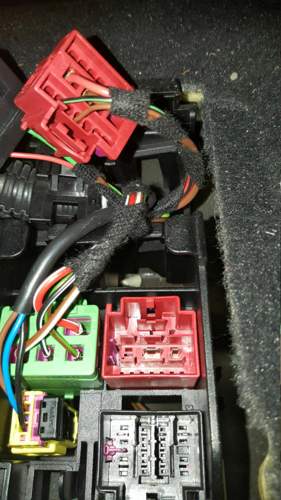

Mal ne kurze Frage. Wenn ich von meinen Spartasitzen auf Massage umrüsten will, kann ich davon ausgehen , dass alle kabel unten liegen und nichts mehr gezogen werden muss? Quasie plug'n'code'n'drive?
Was für Spartasitze??? hast du denn jetzt drinnen Jens?
Mit freundlichen Grüßen
Die normalen Leder sitze mit manueller verstellung. Ausser der lendenwirbelgnuppel... Der ist elektrisch 😉
leider nein... die Massagesitze bzw Komfortsitze haben mehrere Stecker die natürlich "Gegenpins" im Boden brauchen.. Plus die Verkabelung in die Tür zu den Memoryschaltern..
Wenn du jetzt "nur Sportsitze" hast (elektrisch verstellbar?) muss das gezogen werden. Mach mal ein Foto deiner Steckerstation unterm Sitz. Sollte ein grüner, ein schwarzer und ein gelber sein. Da käme dann noch ein fetter roter dazu...

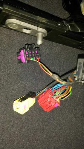

Habs jetzt endlich mal geschafft unter dem Sitz nach zu schauen 🙂
Waß sagt ihr? Muss bestimmt einiges gezogen oder?
20150630-062956
das meiste im roten Stecker..der grüne entfällt..
