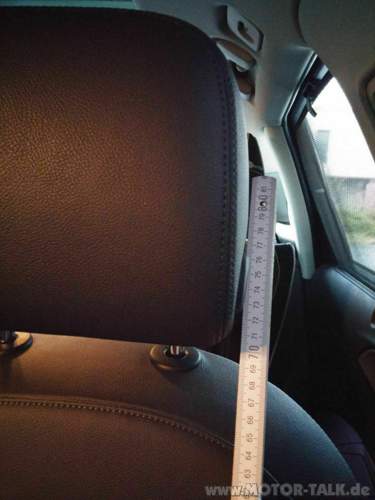

Wie schaut es da mit den Komfortsitzen aus? Haben diese die gleiche Lehnenlänge wie die Sportsitze?
Bauen die Komfortsitze Höhe als die Sportsitze? Thema Kopffreiheit...
Danke und schönen Abend!
ich kann nur von den A8 Sitzen sprechen: mMn sind die straffer und lassen sich oben seitlich auch fester einstellen... Lordosenstütze ist sehr gut, besser als im Sportsitz.
Das gute im A8 Sitz: man kann (wenn man es codiert) auch das Oberteil der Lehne in der Neigung selbst verstellen. Das geht beim normalen A6 Komfortsitz nicht. Bring auch wieder was..
Danke. Der A8 Sitz wäre wahrscheinlich die beste Lösung. Das verstellbare Lehnenoberteil ist ein gutes Argument. Scheidet aber wohl leider wegen dem Aufwand aus. Der A6 Komfortsitz wäre wohl die einfachere Lösung. Vielleicht kann mal jemand die Lehnenhöhe ausmessen...

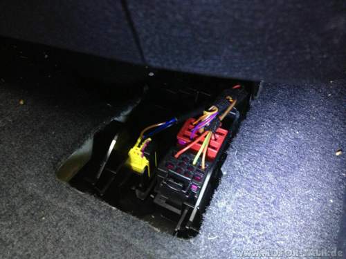

Jungs ich brauch Eure Hilfe, 🙁
Kann mir bitte einer sagen, für was die lila Ader im roten Stecker 17-fach (unter den Vordersitzen) ist?
Der Stecker hat die Bezeichnung T17m (Fahrersitz) bzw. T17n (Beifahrerseite) und die Ader steckt auf Pin 6. Ich finde den aber nicht in den Schaltplänen, dass kann doch nicht sein.... 😕

anbei ein Foto von der Höhe der Sitzlehne des Komfortsitzes.
20150314-155629

also so wie ich das sehe geht die Leitung aus dem Stecker hoch in den Sitz zu E670 Taster Massagefunktion?
Mmmmh laut Stromlaufplan, geht der Massage-Schalter direkt auf das Steuergerät J136 Pin T32m/5 im Sitz.
Und wenn der trotzdem noch nach außen geführt wird, wohin????
Schei.... was nu?
MfG
