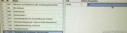

Sollte auch mit VCDS gehen, Login 14117
Dann unter Anpassung die Option Voreinstellung der Zeitlücke auf aktiv setzen, wenn nicht kann ich mal gucken, welches Bit geändert wird.
