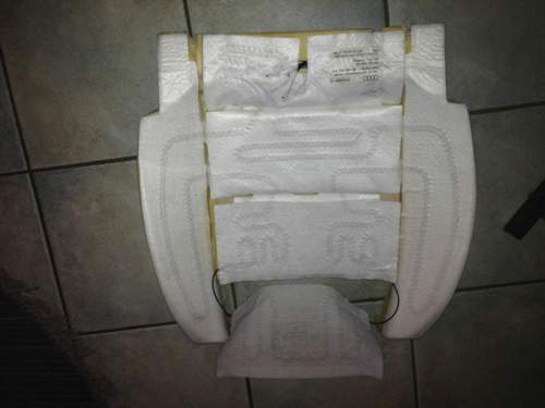

Ich war bei meinem 4F bisher auch nur an dem Stecker unter dem Sitz um den Temp.-Fühler zu Manipulieren (Erhöhung der von Audi begrenzten Temperatur beim FL durch einen Reihenwiderstand) aber ich hänge mal ein Bild an wo man sehen kann wie die einzelnen Elemente angeordnet sind.

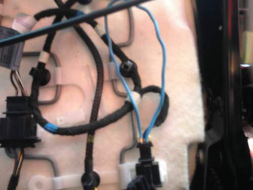

bei mir auch der Fall, Lehne keine Funktion. Hab den Stecker an der Unterseite der Sitzfläche überbrückt.
Jetzt heizt zumindest die die Popoheitung ;)
Gruß Rainer

danke für die Bilder, jetzt kann man auch sehen welchen Stecker ich meinte. Die Art wie Du da gebrückt hast ist aber abenteurlich, ich hätte eher die Leitung der Lehnenheizung abgeschnitten (ist ja eh defekt), die Drähte zusammengelötet und mit Schrumpfschlauch isoliert. Wenn der nur eingesteckte Draht nur an einer Stelle rausrutscht und an das Metallgestell vom Sitz kommt wird sich das Klimasteuergerät sicher darüber freuen.....
@Atomickeins
des war nur zum Testzweck diese Brücke. Die Heizelemente sind in Serie geschaltet , ausser die Wangenheizung an der Sitzfläche.

@Atomickeins schrieb am 12. November 2017 um 11:12:22 Uhr:
.....ich hänge mal ein Bild an.....
Sehe ich das richtig, dass dieses auf deinem Bild ganz unten dargestellte Element, welches mit 2 schwarzen Kabelstücken verbunden ist, zur Rückenlehne gehört und der ganze "Rest" zur Sitzfläche?
Wäre das so, dann hätten wir's endlich. Das wäre dann nämlich genau wie im Erwin-Schaltplan niedergelegt eine Reihenschaltung, nämlich die von zwei Elementen in der Sitzfläche mit dem einen in der Rücksitzlehne.
Dann müsste man also von drei einzelnen Elementen jeweils den Widerstandswert messen und entsprechend mit denen von Nachbarsitz vergleichen können.
Aber mal ehrlich, das erste eingestellte Bild mit seinen Widerstandsangaben ist hier nicht nur nicht hilfreich, es ist hier falsch, denn eine Parallelschaltung ist aus deinem jüngsten Bild definitiv nicht abzuleiten. Es muss sich doch um andere Arten der Sitzheizung zwischen A4-Sport- und A6-Sitz handeln.
