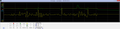

Ich habe dann mal VCDS rangehängt und mein Beifahrer die Situation bei der Fahrt beobachtet. Bei höheren Geschwindigkeiten (3.000 RPM / 180 kmh) auf der Autobahn, mit und ohne aktive GRA, trockene Straße, fängt das DF-Signal (Last des Generators) an unruhig um einen Mittelwert zu schwanken. Dann fängt die Batterie- (Generator-) Spannung auszuschlagen. Wenn gewisse Parameter überschritten werden kommt es zu der Notabschaltung. In dieser Zeit wird nichts ungewöhnliches gemacht, keine Verbraucher ein- oder ausgeschaltet, kein Lastwechsel durch Bremsen oder Beschleunigen, keine Kurvenfahrten, etc.
Bei Stadt- und Landstraßenfahrten scheint das Problem nicht aufzutreten. Sicher bin ich nicht, da es ja keine Meldung gibt. Der erste Hinweis ist der ESP-Fehler und der kommt ja mit eine Verzögerung von ca. 15 Minuten, wenn die Batteriespannung entsprechend gesunken ist.

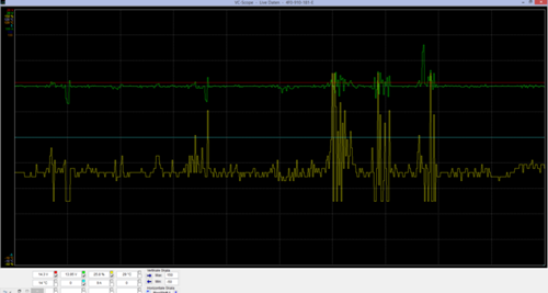

In dem angehängten Diagramm ist rot die Generator-Soll-Spannung (14,3V, die jedoch nie (!) erreicht wird, dass System arbeitet immer auf 13,9 - 14,0 V), grün die Batterie-Spannung (bzw. die Generatorspannung bei laufendem Motor), und gelb ist das DF-Signal was der %ualen Belastung des Generators entsprechen soll (?).
Kurz hinter dem achtem vertikalen Strich wurde der Generator vom Bordnetz getrennt und man sieht ab dort die Batteriepannung und wie diese nun stetig sinkt.
Davor sieht man wie die Schwankungen im DF-Signal beginnen, normalwerweise ist dieser Wert konstant. Auch sieht man eine Spitze der Generatorspannung von 17,5 Volt, kurz dananch erfolgt die Trennung vom Bordnetz.

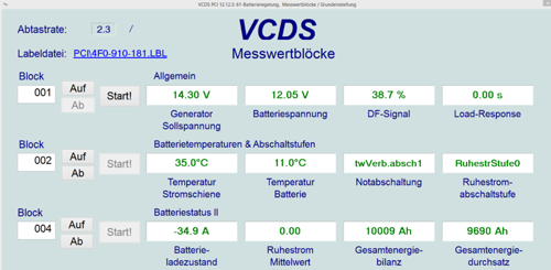

Meine Fragen:
Ist es richtig, dass die GeneratorSOLLspanung bei 14,3 V liegt?
Ist es richtig, dass Operative Spannung bei 13,9 - 14,0 V liegt?
Kann man auslesen welche Verbraucher abgeschaltet wurden - der Text lautet ja "twVerbr.absch" was für mich heisst: "teilweise Verbraucher Abschaltung"?
Hat jemand eine Idee was die Ursache ist? Ist es vlt. "nur" der Laderegler der Lichtmaschine oder das Batteriesteuergerät?
In anderen Messwerten steht, dass die Batterie 46Ah hat, ich dachte mein Dicker hat eine 95Ah Batterie?

Diagramm
System nach Notabschaltung
System OK nach Neustart, hoher Ladestrom
02479 - teilweise Verbraucherabschaltung aktiv

Deine Batterie ist schon lange hinüber, das erkennst du auch im VCDS unter "Gesamtenergiebilanz" bzw. "Gesamtenergiedurchsatz". Werte um um die 10.000 Ah Durchsatz sind schon an der Grenze. Ich vermute, dass deine Batterie bereits physikalisch einen Schaden hat, sodass die Batterieregelung am Generator auch anfängt zu zicken, weil diese Batterie schlicht nicht mehr geladen werden kann. Wie man im VCDS Log sehen kann, fing das ganze ja schon Ende letzten Jahres an.
Das DFM-Signal im Log beschreibt das Tastverhältniss des Erregerstroms im Generator und der korreliert mit dem Lastzustand. Der sollte im Normalfall nicht so stark schwanken wie es bei dir der Fall ist.

Die Generator-soll-spannung liegt normalerweise bei exakt 14,4 V. Ich weiß jetzt nicht was du mit "Operative Spannung" meinst?
Das Batteriemanagement im 4F verfügt über 5 verschiedene Abschaltstufen in der Verbraucher je nach Ladezustand der Batterie abgeschaltet werden um einen Motorstart zu garantieren. Bei einer "teilweisen" Abschaltung werden Komfortfunktionen wie z.B. CommingHome/Leaving Home oder Leistungsverbraucher wie Zigarretenanzünder, Sitzheizung abgeschaltet.
Die Ursache ist auf jeden Fall die Batterie. Bezeichnend ist auch die angegebene Kapazitat von nur 46 Ah die das BEM errechnet hat, weil die Batterie so alt ist, dass sie sich nicht mehr laden lässt. Meine originale 110 Ah die ich neulich gewechselt habe, hatte am Ende auch nur irgendwas knapp unter 50 Ah und einen Energiedurchsatz von knapp unter 10000 Ah. Meine Werte decken sich an dieser Stelle mit deinen. Also einfach neue Batterie rein, Fehlerspeicher löschen und hoffen, dass der Spannungsregler keinen Schaden genommen hat.
Meine Fragen:
Durch die "Stromausfälle" ist der Fehlerspeicher voll mit diversen Meldungen. Ich werde den Fehlerspeicher einmal komplett auslesen, sichern und dann löschen und mal schauen was konkret im Moment der Notabschaltung an Fehlern generiert wird.

Wenn ich die Drehzahl über ca. 3.100 erhöhe kommt es zu diesen Spitzen und dann kommen diverse Warnmeldungen im Kombi (ESP, ABS, Bremse, Elek. Parkbremse) - das ist das Verhalten im 3. / 4. Gang. Wenn man dann die Drehzahl reduziert normalisiert sich alles und nach und nach verschwinden die Warnmeldungen.
Mache ich das gleiche im 6. Gang auf der Autobahn dann kommt es auch zu einem Flimmern der Bordspannung bis der Generator irgendwann vom Netz genommen wird und das Auto komplett auf Batterie läuft.
Solange ich unter ca. 3.000 Touren bleibe ist alles gut. Der gewählte Gang (Automatik) ist dabei unerheblich.
