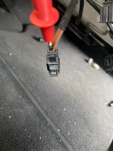

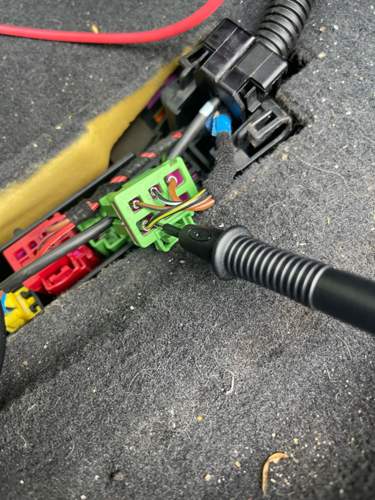

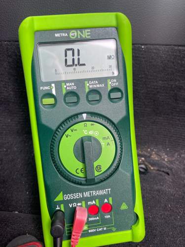

Moin Moin,
Habe jetzt auch Probleme mit der Fahrersitz Heizung, diese bleibt leider kalt Fehlerspeicher sagt Kurzschluss.
Hab jetzt mal den Sitz umgeklappt und an den Kontakten gemessen habe jetzt aber ein Problem dies zu zuordnen
Ich messe am Gründen Stecker zwischen PIN 4 Schwarz/Gelb zum Trennstecker unter dem Sitz Braun/Blau keinen Widerstand.
Wenn ich jetzt hier so Nachlese verstehe ich das so das dann die Rücklehne defekt ist ? Ist das so korrekt? Weil wenn ich den Kreis am Trennstecker Messe habe ich 0,7 Ohm da dachte ich erst dies sei die Rücklehne
