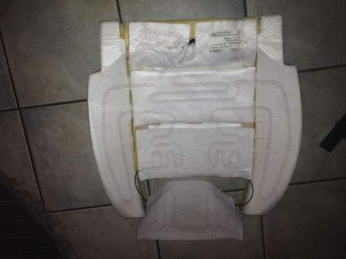

Hallo Leute ????
Die kältere Jahreszeit geht wieder los, deshalb hab ich meine Sitzheizung mal wieder eingeschaltet... nun hab ich gemerk das „nur“ die Sitzfläche warm wird (Fahrersitz). Auf der Beifahrerseite wird die Sitzfläche und der Rücken gewärmt ????
Ist die Sitzheizung geteilt (die obere Hälfte defekt) oder wird sie evtl. nur nicht angesteuert? Oder ????
Kann ich die Sitzheizung irgendwie messen ob sie defekt ist? ????
Könnt ihr mir da Tipps geben wie ich da weiter komme das se wieder funktioniert?
A6 4F Bj11/2010 (Sportsitze)
74 Antworten
Verrate mal das Baujahr, VFL oder FL?
bei VFL finde ich keinen braun/blaue Leitung.
2009er FL
Wenn ich das jetzt richtig zuordnen konnte ist der Trennstecker der unter dem Sitz sitzt die Verbindung zur Rückenlehne dann müsste demnach das Heizkissen der Sitzfläche defekt sein
Zumindest wenn ich die Kabelführung richtig verfolgt habe
die Heizung vom Sitz (Z6 beheizbarer Fahrersitz) und der Lehne (Z7 beheizbare Fahrerlehne) sind in Reihe geschaltet. Wenn eine Heizung davon defekt ist, klappen beide nicht mehr.
Dann passt es.
Dann sollte wenn ich den Verlauf richtig deute vom grünen Stecker erst der Sitz kommen und danach die Rücklehne. Rücklehne messe ich Widerstand und Sitzfläche ist o.L
Dann werd ich mir mal eine neue Sitzflächen Matte besorgen
Ja, aber am Ende (siehe Pin 3) hängt die Lehne am grünen Stecker:
T6e Steckverbindung, 6fach, grün, Sitzquerträger links
Pin 1 braun/schwarz 0.5 mm² geht zu T8c/1 G59 Temperaturfühler für Fahrersitz
Pin 2 schwarz/weiß 0,5mm² geht zu T8c/2 G59 Temperaturfühler für Fahrersitz
Pin 3 braun 1,5 mm² geht zu T2aa/2 Z7 beheizbare Fahrerlehne
Pin 4 schwarz/gelb 1,5 mm² geht zu T8c/4 Z6 beheizbarer Fahrersitz, von da aus mit T8c/5 braun/blau 1,5 mm² zu Z7 beheizbare Fahrerlehne
T8c = Steckverbindung, 8fach, unter dem Fahrersitz
T2aa = Steckverbindung, 2fach, unter dem Fahrersitz
Der Temperaturfühler und die Heizmatte von Sitz sind in einem gemeinsamen Gehäuse.
ah alles klar besten dank

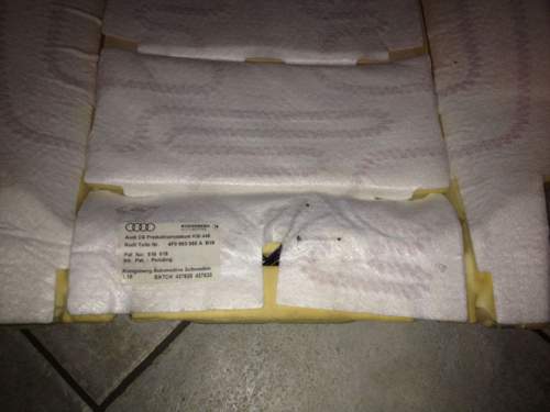

gern geschehen. Ich wünsche dir gutes Gelingen. So einen Sitz auseinander bauen, stelle ich mir nicht lustig vor. Ich habe noch paar Bilder gefunden, die ich mir kopiert hatte, siehe Anhang.

So Austausch war erfolgreich.
Heizung war in der linken Sitzwange defekt.
Ich würd es als Ein- und Aussteige defekt eingrenzen, weil man dort immer direkt rüber rutscht und die Sitzschale an der Stelle auch schon recht weich gedrückt ist/war.
Ich habe die Sitzschale an der Stelle jetzt etwas mit einer alten Bodenturnmatte verstärkt, hoffentlich hält das seine Restzeit mit mir sollte ich es wieder auseinander nehmen müssen kommt die ganze Sitzschale mit neu.
Habe für den ganzen Aufwand ca 6 Std gebraucht, sollte ich es wieder machen müssen, würde ich schätzen es ist in 4 Std zu schaffen.
