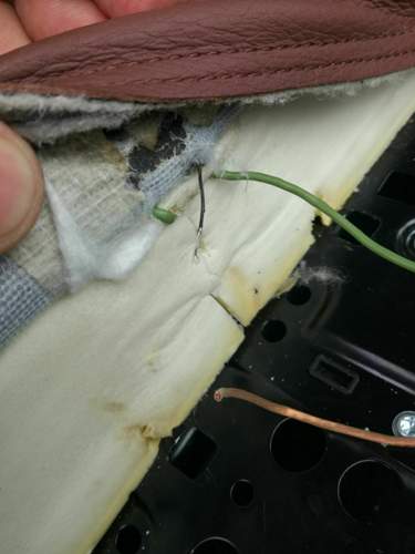

habe festgestellt das die Heizung der Oberschenkel Auflage nicht mehr funktioniert. (Sportsitz mit Memory)
Was mich etwas verwirrt ist das im Fehlerspeicher nichts steht. Jemand schon mal ähnliches gehabt bzw. Erkenntnisse was zu tun ist? Hat vielleicht jemand Werte, z.B. Widerstandswert der Einzelheizung für die Oberschenkel Auflage?.
Habe mich nun mal mit der Materie beschäftigt.
- Wderstandswert gemessen, gleich Null bzw. offene Leitung, also defekt
- Oberschenkelauflage demontiert
- Sitzleder vorsichtig abgezogen
- Kabelbruch repariert
funktioniert wieder wie es soll und fast 600€ Tacken gespart.

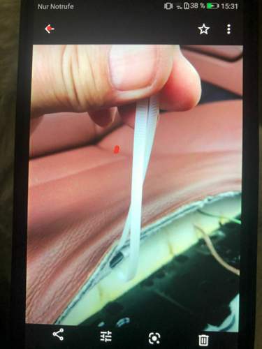

Welche Haken und wo sollen die Kabelbinder hin?
@Rael_Imperial schrieb am 15. September 2020 um 20:23:02 Uhr:
Moin die runde Hacke welche sind befestieg am Sitz gestell mi. Leder ab mit Zange und bei einbau Kabelbinder benutzenMfG Miki
@miki64 schrieb am 16. September 2020 um 13:27:44 Uhr:
Heizung
Heizung
Heizung

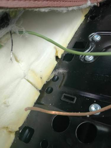

Hier noch ein Bild,Kabelbinder dann vom Leder am Sitzrahmen fest machen ist besser als diese Klammer weil ist mehr spanung am Leder🙂 ich habe beide Sitze gemacht welche waren defekt.MfG Miki

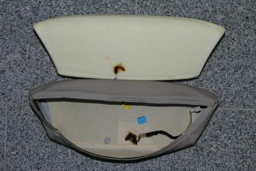

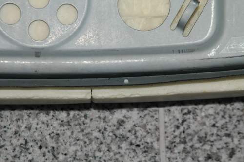

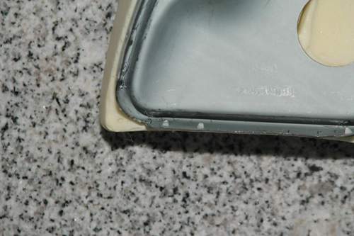

So, ich habe es so, wie oben geplant, durchgeführt. Ein Sattler hat den Bezug abgenommen ("Was bekommt Ihr dafür?" "Nichts" "Nein, so geht das nicht!" 5 € in die Kaffeekasse). Die Demontage ist etwas fummelig, da der Bezug an kleinen Metallhaken einrastet (siehe Fotos), an die man von außen nicht drankommt. Dafür geht die Montage um so einfacher.
Darunter kam dann erwartungsgemäß die verschmorte Leitung zum Vorschein. Nach etwas Suchen und vorsichtigem Freischneiden fand ich schließlich die sehr dünne Leitung der Sitzheizung. In Bild 4 kann man sie am oberen Rand des Loches im Stoff erkennen. Neue Leitung drangelötet, mit Schrumpfschlauch und Gewebeschlauch als Knickschutz gesichert. Jetzt muss es nur noch ins Auto eingebaut werden.
Fazit: Wenn die Sitzflächenheizung ausfällt, immer zuerst die Oberschenkelauflage checken. Da beide elektrisch in Reihe geschaltet sind, fallen auch beide aus, wenn nur eine von beiden defekt ist. An die Oberschenkelauflage kommt man aber wesentlich leichter ran. Der Durchgangswiderstand liegt bei ca. 1,8 Ohm.
