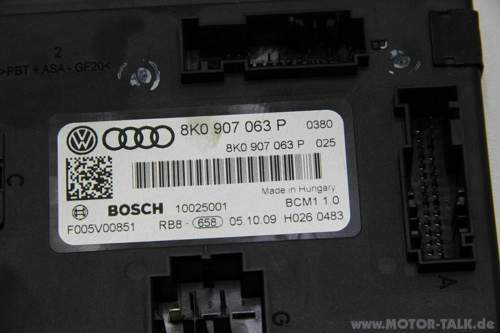

Sooo Das Steuergerät mit dem Index P ist auf jeden Fall falsch.
die 2 länglichen Stecker passen nicht.
Kann mir jemand sagen was das richtige für mein Auto ist?
Mein altes hat den Index N aber keine Sitzheizung.
Wie ich das jetzt auf Bildern im Netz gesehen habe passen nur BE und vielleicht auch CE. Die anderen haben den selben Stecker wie das P.

Hast du vielleicht mal Bilder von deinen 2Steuergeraeten?
N ist das was verbaut war.

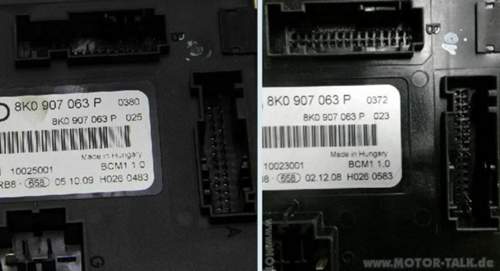

Dein "P"-Steuergerät ist schon seltsam...
Im Anhang ein anderes mit Index P... da sehen die Buchsen genauso aus wie bei deinem "N"...
8k0907063P
zum Vergleich beide mit Index P nebeneinander im Anhang...
Index BE ist eigentlich ein P mit neuerer Software...
Vielleicht probierst Du die Gehäusedeckel zu tauschen...ich denke die Belegung ist gleich geblieben. Dein "P" scheint noch eins zu sein basierend auf Index D, zumindest könnte man das von diversen Bidern im Netz herleiten...
Allerdings war mir bis jetzt auch gänzlich unbekannt, dass von MJ2009 (Index D,J) auf MJ 2010 (Index P,BE) auch die Stecker verändert wurden...😕
8K0907063P Vergleich
war da vielleicht ein vorserien Aufkleber drauf oder eine andere SW Version als auf dem Aufkleber sieht
ich weis das damals viel VorSerien Stg im Umlauf waren (und auch noch sind)
Wie ein Vorserienaufkleber aussieht weiß ich nicht. Im Anhang ist ein Foto der Auktion.
Das Gehäuse einfach zu tauschen ist eigentlich eine super Idee. Dummerweise habe ich es gestern schon zurück geschickt. Jetzt muss ich wohl warten bis wieder ein passendes angeboten wird.
unten steht MUSTER drauf... ?!
Und das bedeutet?
