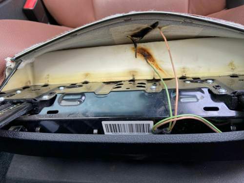

Hallo Leute,
kurz nachdem ich mir den Wagen gegönnt habe (f11)
Müsste ich trotz Test bei der Probefahrt Gestellen das die SH des Fahrersitzes im Popo und Oberschenkel Bereich nicht funzt.
Kosten Voranschlag von BMW ca. 1400€
~850€ neuer Bezug da der Heizdraht eingenäht/geklebt ist
- Rest Lohnkosten ca 5h Arbeitsaufwand
Hab den Komfortsitz mit Belüftung
Konnte im www nicht wirklich was zu Lösungsansätzen finden, da dachte ich mir selber mal gucken kostet erstmal nur Zeit und wenn ich mehr kaputt mache, macht’s bei der Summe ja eh kaum noch was aus 😛
Hab dann erstmal den Sitz im Fahrzeug von der Verkleidung befreit um mehr zu sehen, hat nicht viel gebracht. Daraufhin Batterie abgeklemmt wegen des Airbags und nach ca 30min 4 Schrauben und den Stecker gelöst und raus mit dem Stuhl.

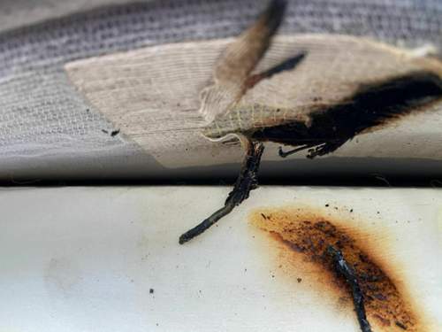

Den Bezug hab ich dann von den Hacken gelöst und die Ringe im vorderen Bereich aufgebogen und den Bezug umgeklappt da konnte ich dann direkt das durch geschmorte Kabel sehen, hab dann alles saubergemacht abisoliert und die Kabel zusammen gelötet und durch einen Schrumpfschlauch geschützt.
Nach wieder Einbau kam dann das hoffen und siehe da die SH funzt.
Ich hab ca 3-4 h gebraucht und nur ca 50 Cent Material Aufwand gehabt.
Kaputte Stelle war im Bereich des Feuerzeug auf dem Bild

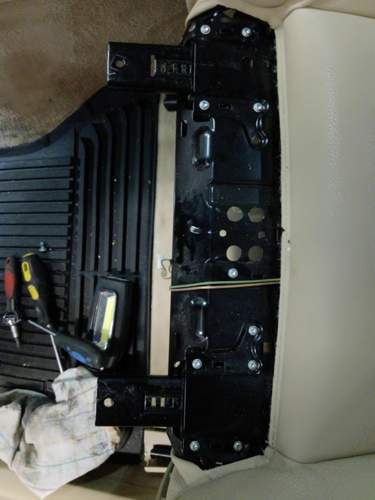

muss ich den Sitz ausbauen oder genügt es ihn rückwärts kippen kommt man dann dazu den Stellantrieb Oberschenkelauflage ausbauen und kann man den reparieren
[Von Motor-Talk aus dem Thema 'Vorderen Sitz ausbauen' überführt.]
Oberschenkelantrieb macht man ohne den Sitz auszubauen.
Du musst ihn nicht einmal lösen.
Beim ersten mal hilft es schon, wenn der Sitz lose ist. Man kann ihn nach hinten kippen uns sehen wo man schraubt. Beim zweiten mal habe ich ihn nicht mehr los gemacht.
Beim ersten mal habe ich das Defekt gesucht.

das Bild stimmt mit dem in der Wirklichkeit nicht Überein
es sind 10 Schrauben nicht 6 wie ab TIS

Bei meinem F11 war auch die Sitzheizung defekt, aber es lag an der Oberschenkelauflage. Die sollte man immer zuerst prüfen! Siehe auch hier:
https://www.motor-talk.de/.../...-fahrerseite-defekt-t5891950.html?...
Da jetzt jetzt etwas kühler wird und bei meinem Komftortsitz nur noch die Seitenwangen der Rückenlehne heizte, habe ich gestern die hier bekannte Stelle unter der Sitzfläche geflickt.
Soweit heizt nun der komplette Sitz, nur die Rückenlehne bleibt kalt, die Seitenwangen der Rückenlehne heizen aber.
Hat das schon mal jemand gehabt? Eventuell noch ein Kabelbruch oder Heizelement selbst kaputt.?
Wollte mal fragen bevor ich nun den ganzen Sitz auseinander baue.

Interessant. In meinen F11 brennt mir die Sitzheizung den Arsch weg auf höchster Stufe. Habe Komfortsitze.
... wenn es schon am Ar... brennt, war das bei mir schon 2 mal ein Zeichen dafür, dass die Heizung durchschmort.
Meine originale Sitzheizung heizte mit normaler Temperatur. Bis die durchbrannte. Der Ersatz - Kulanz von BMW - heizt wie blöd.

Ich habe das Kabel auch auf das dünne auflöten müssen.
Leider habe ich in der Heizung keinen Durchgang mehr.... Also irgendwie eine Unterbrechung und es heitzt leider nicht mehr 😠.
@miata&e46 schrieb am 24. Oktober 2020 um 15:44:49 Uhr:
Heizt es garnicht mehr oder ? Bei mir sind auch nur 2 dünne Drähte zu sehen der Rest schaut genauso wie bei dir aus ?
