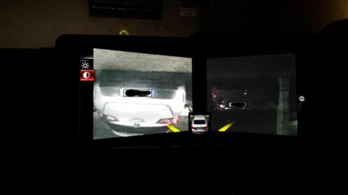

dazu habe ich ein zweites Problem meine Side View Cameras in der Stoßstange vorne zeigten umgekehrtes Bild
wie kann ich diese adaptieren?

Im FEM codieren.
Mit den Kameras müsste man evtl. mal in ISTA+ nachsehen, ob es dafür eine Adaption gibt.
